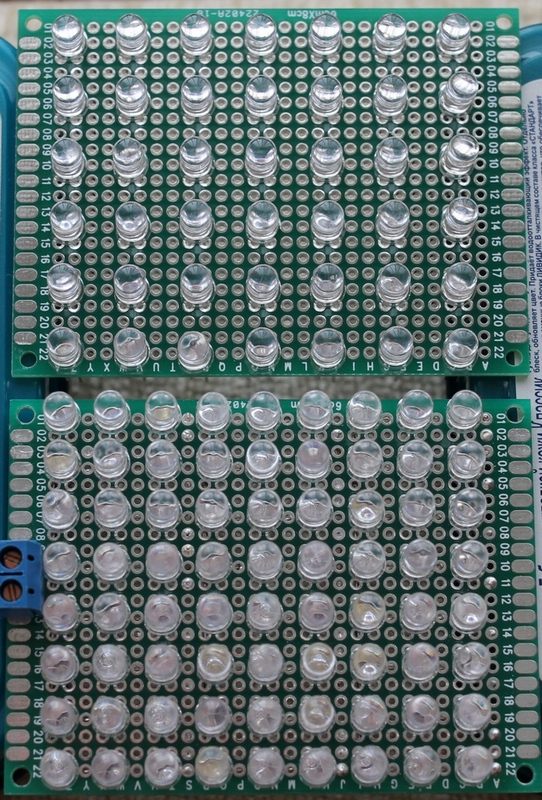

В общем спаял я светодиодную матрицу 9х8=72 светодиода на макетной плате. Паял не вплотную к плате, а через дистанционную прокладку, сделанную из полоски вспененного полистирола. На фото видно сие чудо инженерной мысли. Как и небольшое решето для фиксации диодов. Изображение Как позже выяснилось, что бесполезное. Ибо сверлил на коленке и светодиоды болтались. А должны были сидеть плотно. Тогда процесс пайки пошел бы быстро. А я угробил на пайку часа 2,5 в итоге. Толщина пластиковой прокладки 3 мм.
Первый тест. Светил 40-50 секунд. Особо точно не измерял, проба пера так сказать
Никак не мог снять верхнюю пленку. Пытался поддеть за уголок, снималась вместе с ФР. Я то его просто накатал и через ламинатор не пропускал. Прогнал через ламинатор, та же ерунда. В итоге содрал все, прошелся шкуркой по плате, наклеил заново ФР, прокатывал в ламинаторе, еще раз проэкспонировал 50 секунд. Итог тот же. За край пытаешься снять пленку, снимается вместе с ФР. Не пойму пока в чем причина низкой адгезии китайского ФР. Хотя липнет хорошо. В общем в наглую на техническом участке, где плата бы обрезалась, иголкой поддел пленку и снял. После проявки заметил съехавшую дорожку на краю платы. Ну это и понятно. Во-первых припуски на обрезку оставлять надо, так как по краям всегда ФР плохо прилипал у меня. Во-вторых надо разобраться почему ФР плохо прилипает. Хотя после проявки ничего не слезло больше. И вот результат
Сразу скажу, несмотря на некоторые танцы с бубном результат радует. Ибо таких ровных краев на дорожках я с ПНФ ВЩ и не видел даже. Плюс очень нравится, то что резист индикаторный.
Теперь несколько слов за плату со светодиодами. Как я и ожидал, выяснил несколько спорных моментов для себя однозначно.
1) Шаг установки на будущей плате оставлю 7,62 мм. Так больше нравится
2) Светодиоды действительно греются. И шаг установки, считаю, тут слабо играет роль. Влияние есть, но не смертельное. Очень нагреваются именно выводы светодиодов. Я оставлял на 10 минут включенную плату, потом прикасался тыльной стороной вначале со стороны линз, потом со стороны выводов. Со стороны линз идет легкое приятное тепло, т.е. температура близка к 40 градусам. А вот со стороны выводов обжигает, т.е. это уже 70 градусов. Так что не стоит вплотную паять, если у вас на плате не разведены полигоны для охлаждения выводов. Причем это касается всех светодиодов в линейке. Буду думать как это реализовать. У себя скорее всего буду увеличивать расстояние до платы еще на один слой пластика, то есть до 6 мм и делать решето. Иначе механически можно посгинать светодиоды, если неудачно положить плату на столе.
Ну и напоследок фото как светит плата

Ну вот, уже результаты, и не плохие. :beer:
А я наверно сделаю все-таки себе охлаждающую подложку из 6 мм алюминия, отдам чпу-шнику, он мне четко отверстия просверлит.А пока оставил выводы мм по 5, светодиоды вплотную к текстолиту- так они точно не согнутся. Можно и вентилятор сверху приделать, для маски понадобится охлаждение матрицы.
А может и на 20-ти Ваттный СД разорюсь, хотя угол рассеивания меня не прельщает совсем.

Не совсем понял что за подложка такая? Это наверное "решето" как я его называю? Здесь лучше показано о че м я говорю http://studio-fan.ucoz.ru/index/uv_lamp/0-67
Так вот кроме жесткости и придания красивого вида по-моему ничего не даст. У меня ЧПУшника знакомого нет и с металла не сделаю, поэтому думал с того же вспененного полистирола пойти отдать на лазерную резку. Просто теплоотдача через пластиковый корпус светодиода низкая и врядли сильно будет охлаждать светодиод. Тепло действительно очень сильно нагревает именно ноги светодиодов. Никогда с таким не сталкивался и не заморачивался даже. Правда и ток в 15 мА (а кто-то и выше даже) через 5 мм светодиод пропускаю впервые.

kalobyte
тестовая плата пролежала всю ночь на столе. Ногтем ФР отскоблить не могу, значит держится. Просто края текстолита или плохо обработал, или на краях не прикатался. А так в общем-то держится отлично
PS добавил фото для сравнения набивки 10,16 мм и 7,62 мм. Может кому пригодится для сравнения.
PS2 10,16 не паял, просто набил плату. А то еще будут спрашивать чего не включил :)
