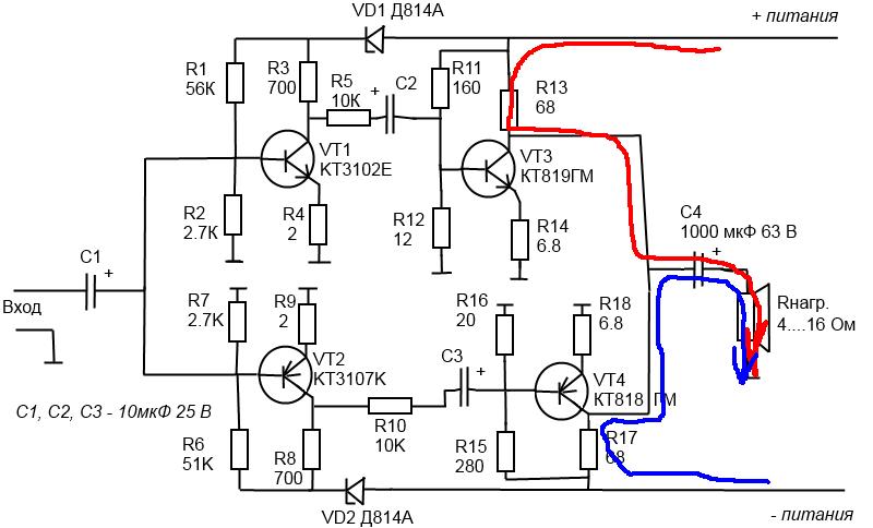

Простой усилитель
Приветствую всех) Электроника это хорошо, а котейки - еще лучше
Но котейки котейками, а мне что-то захотелось придумать схему простого усилителя звука. Вот схема:
Я думаю, она работает так. На вход через кондер С1 поступает сигнал, который предусиливается тр-ром Т1. Дальше через конденсатор С2 он поступает на оконечный каскад из тр-ра Т2, усиливается им и через С3 идет на нагрузку (динамик). Стабилитрон нужен для снижения напряжения питания предусилительного каскада, т.к. хотелось бы запитать КТ819ГМ большим напряжением для увеличения вых. мощности.
Но есть и несколько вопросов:
1. Правильная ли полярность у электролитов?
2. Питание КТ3102 на одном стабилитроне в теории должно работать, но не может же быть все так просто?
3. Не слишком ли сильное предусиление для выходного каскада?
4. Какая должна быть мощность у резисторов? R3 и R7, как я понял из теории, должны быть подстроечными - для установки тока покоя, верно?
5. Наверное, самое главное - схема, в принципе, рабочая?) Конечно, при убирании огрехов, если таковые есть.
Буду благодарен за помощь) Я не слишком давно увлекаюсь электроникой, так что не пинайте ногами))))
Про динамик ничего не написали.
Поди ка он у Вас 4 ома?
Про подобные схемы много раз писали в данной теме, да и не только в ней, поэтому перенес сюда.
Подобные схемы для динамиков с сопротивлением в единицы Ом ущербны и так на практике никогда не делают.
Нужен или двухтактный выходной каскад или понижающий трансформатор на выходе.
Про это, как уже говорил в этой теме не один раз писали.

Re: Каскад с общим эмиттером.
Почитал теорию, понял, что однополярная схема усилителя годится лишь в схемах, где напряжение питания не больше 12 В, иначе это чревато повреждением низкоомного динамика из-за довольно высокого напряжения на выходе УНЧ даже без сигнала. Ну и какие-то непонятки с согласованием выходного сопротивления усилителя и динамика. Решил рассчитать схему на двухполярном питании. К моему удивлению обнаружилось, что у комплиментарных транзисторов 3102/3107 и 818/819 довольно сильно различается h21э, даже если буква в названии одна и та же. Рассчитывалась схемка под плюс-минус 30 В.
Вопросы по схеме почти те же: мощность сопротивлений, полярность электролитов, питание предусилителя на одном стабилитроне (рабочее ли?), не слишком ли сильный сигнал на выходе предусиления. Но т.к. усилитель двухполярный, куда ставить переменное сопротивление, чтоб его корректировкой выставить 0 В на выходе без сигнала? Ну и ошибки схемы, естественно)
Нарисовали полную глупость.
Что это за такой усилитель мощности в котором динамик 4 Ома по переменному току включается последовательно с резистором на 68 Ом.
В Вашей схеме вся полезная мощность будет падать на этих резисторах по 68 Ом ом, а в динамик пойдет только 0,0035 часть мощности, что выдает данный усилитель по этой схеме.
Мудрить заканчивайте и почитайте умные книжки по усилителям.
Lazy писал(а):Мудрить заканчивайте и почитайте умные книжки по усилителям.
А конкретно какие, не подскажете?
YellowColor
Если самые основы - то Хоровиц Хилл "Искусство схемотехники" (3-е издание) или что-то вроде этого. Поможет избежать очевидных ляпов.
Есть великое множество книг конкретно по аудио-усилителям (в интернете лежат).
