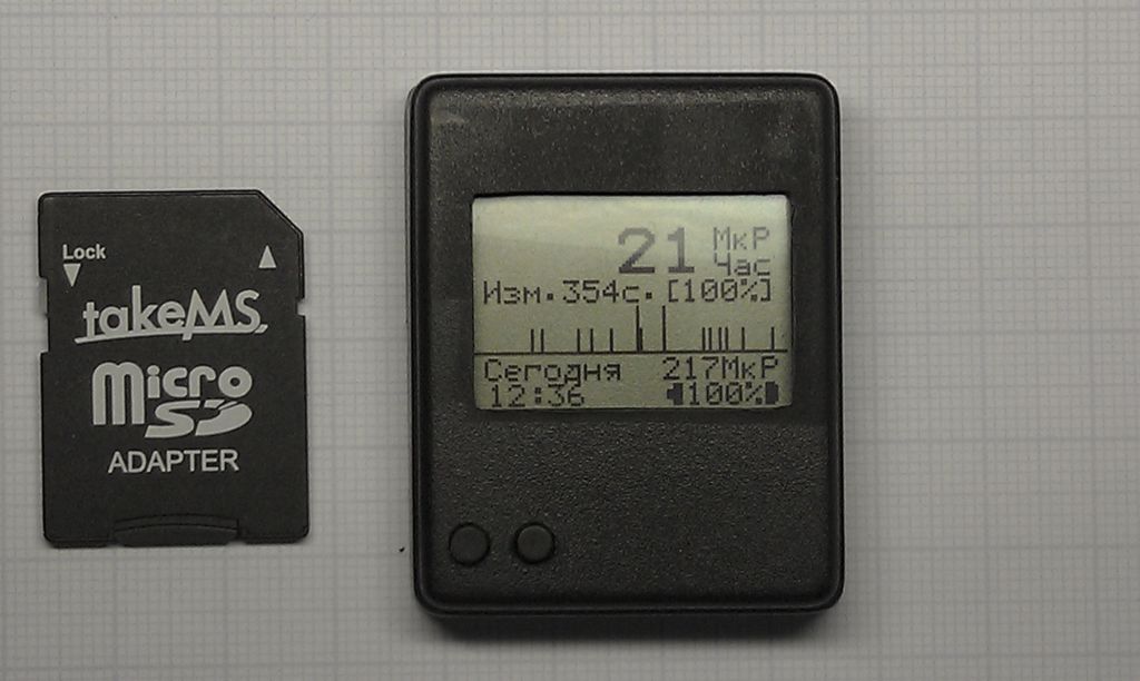

Решил обновить парк своих дозиметров, выбор пал на "Нанит".
Дисплея 2660 не нашел, поставил 1202. Плату переразвел под этот дисплей и "Megu" в корпусе QFN/MLF.
Габарит платы 44х34. Все это влезло в уменьшенный по высоте корпус Z-47.
Наружные габариты получились 50х40х15.
Приборчиком очень доволен, респект MadOrc.
Комментарий к файлу: Внутренности.
IMAG0127.jpg [158.11 KiB]
Комментарий к файлу: Внешний вид.
IMAG0122.jpg [117.64 KiB]
