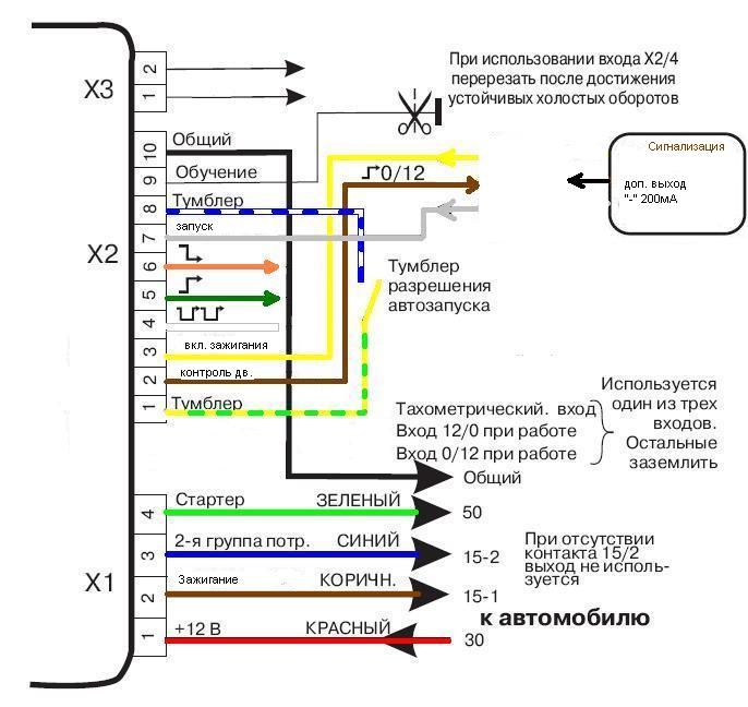

Понимаю что вопрос уже риторический, но надеюсь на реальный ответ.
Нужна схемка (что нибудь по проще) что бы при подаче импульса 12 вольт, на первом выходе появлялось +12 вольт (до подачи след. импульса), а на втором через 10 секунд появлялось +12 вольт и через 10 секунд пропадало.
хочу эту схему использовать в машине для автозапуска.
на первом выходе появлятся питание для "зажигания", а на втором для стартера.
не царпайте сильно, если что не так :)))

GP1 писал(а):
так просто задачу автозапуска не рашить, занимался данным вопрос пару лет назад. был проектик на таньке2313
почему не решить? есть сига, есть блок автозапуска, но на блок нужно
подать два отрицательных сигналаот сиги, вот и хочу один на два разделить. от первого сигнала блок включит зажигание, а другим включает стартер.

А чо тут хитрого? JK триггер и одновибратор (точнее "двувибратор" :) ) на двух 555.
Таймеры питать надо через выход триггера, чтобы при выключении зажигания схема не крутила стартер зазря.

GP1 писал(а):
допустим машина завелась на 1-ой секунде, как правило оно так и бывае, а у вас стартер еще 9 сек молотить будет и на долго его хватит?
вывод - должна быть обратная связь!
9 секунд не будет крутить. тот сигнал (10сек) будет приходить на блок запуска. тот в свою очередь подаст сигнал на запуск стартера и когда двигатель заведется он перестанет подавать сигнал на стартер.
а сигнал с сиги побудет еще 9 сек и тоже пропадет. вот такая задумка.

GP1 писал(а):
и сколько всего будет блоков?
сигнализация и автозапуск, итого два.
потом еще GSM прикручу. но это потом

кроме этого рисунка есть еще какая нибудь инфа, ну там название системы, описание

GP1 писал(а):
с этого и надо было начинать.
ну что ж придется помочь земляку :)
Спасибо, земляк :)
сигналка алигатор м1700, автозапуск MS-A3.
вроде бы вся инфа.

посмотрел описание MS-A3. и не понял зачем нужны какие- :shock: то прибамбасы если это и есть блок автозапуска
Может просто разобраться с подключением?
с подключением я разобрался, даже пробывал включать его на столе с лампочками. этот блок автозапуска работает с "родными" сигнализациями magic system, а они умеют посылать на блок сигнал на зажигание и на запуск. а в аллигаторе я хочу использовать только один доп. выход. поэтому мне нужно из одного сигнала сделать два. один для зажигания, другой для стартера.
я тут немного почитал форумы и понял что мне нужен таймер, который включится от имульса с 10 секундной задержкой и выключится через 10 секунд. как такое можно сделать. в инете полно схем, но все таймеры работают по другому алгоритму.
