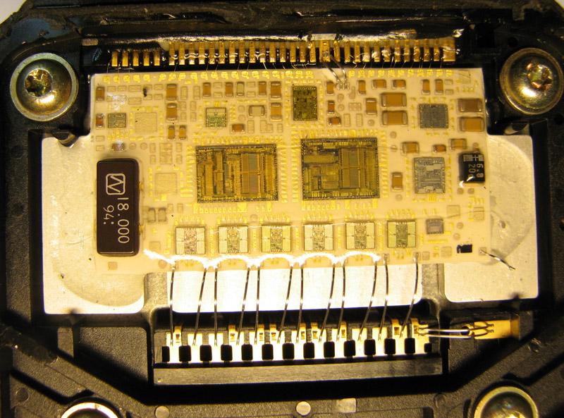

..ндя, очь интерессно
..особенно про ремонт ABS
Вот интерессно в самом деле, что к примеру в этом ABS, аспирант собрался ремонтить? ..и как ?

А я про ремонт не говорил, меня интересует диагностика без вскрытия. Хотя сейчас есть умельцы, которые и с гелем справляются, и не все блоки залиты этой дрянью как на фото, например на Mitsubishi используют блоки ascain(надеюсь правильно написал) у которых мозги открыты, просто блок запаян

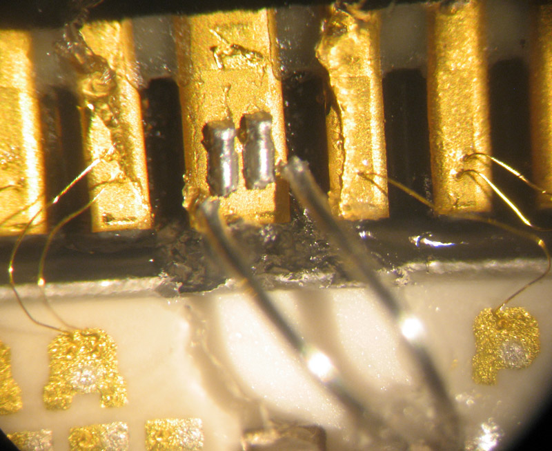

N.1.K.O писал(а):А я про ремонт не говорил, меня интересует диагностика без вскрытия. Хотя сейчас есть умельцы, которые и с гелем справляются, и не все блоки залиты этой дрянью как на фото, например на Mitsubishi используют блоки ascain(надеюсь правильно написал) у которых мозги открыты, просто блок запаян
Хочу вас огорчить - "без вскрытия" не получится. На моём фото вверху блок от VW - аналогичные стоят на AUDI, BMW и т.д. Основной дефект как на фото ниже, и не читание ошибок, и не какая имтация вам не поможет. Неисправные блоки ведут себя не предсказуемо если вообще как нибудь себя ведут - частенько, просто не подают признаков жизни.
А для диагностики\ремонта вам понадобиться - умение и инструмент для вскрытий этих "консервных банок"
А с так называемое имитацией у вас думаю ничё не получится, потому как АБС не только получает информацию от датчиков колёс, также он общается с авто (чаще с двигателем, коробкой) по высокоскоростным цифровым шинам, по которым принимает передаёт кучу инфы, исходя из которой, может и не поверить что вы едете, а не стоите на месте
