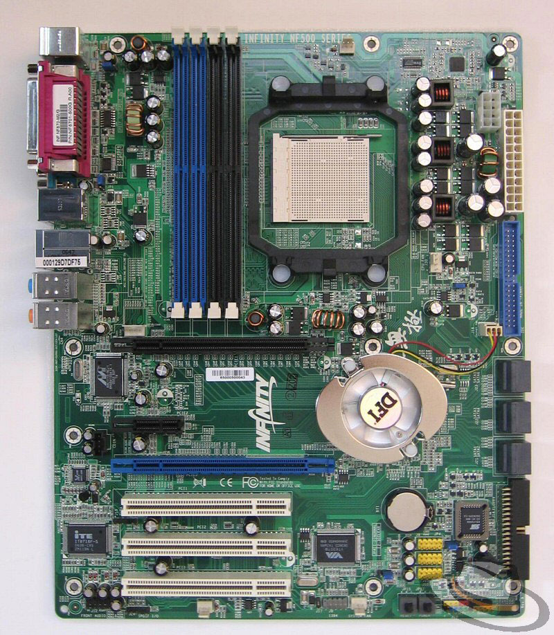

Отдали плату DFI NF570-M2/G без двух дросселей в питании ЦП, всего должно быть 3 штуки. На оставшемся дросселе маркировка 1R0 3.5 витка. Дросселей с такой маркировкой нет, но есть тороидальные дроссели без маркировки с доноров и 3 шт. с видеокарты с маркировкой 1R1 (но провод у них весьма тонкий).
Вопрос: Хочу поставить 3 тороидальных (без маркировки), есть с меньшим, с таким же и с большим количеством витков, можно ли так сделать, чем чревато, что из-за этого может "вылететь"?

Смело можно ставить. Ничего не вылетит. Это помехозащита. Можно больше (1R1). Но токи там приличные, поэтому обратить внимание на сечение провода. Ну и при "тепличных" условиях будут работать и просто перемычки.

Спасибо. Плата реанимирована.
