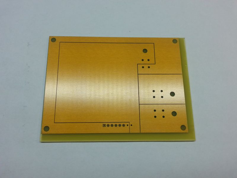

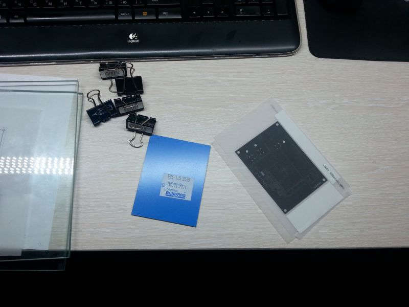

Спасибо что откликнулись, но как раз сейчас, совершенно случайно
, вспомнил что у меня есть с десяток плат bungard почти попадающих под размер блока evsi , вот одна из них как раз уже дотравилась. Думаю что пока что то же обойдусь лаб. блоком, а пока химия придет поищу комплектуху на блок evsi.
