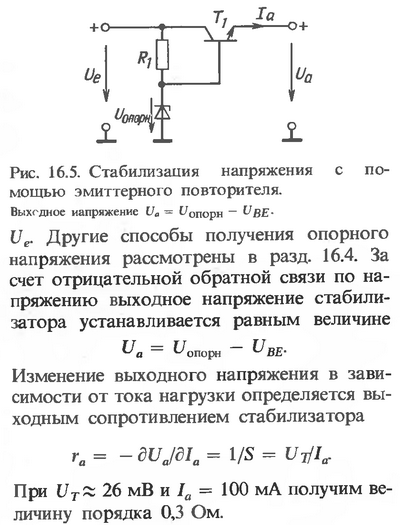

Ariadna-on-Line, вы забыли учесть "сопротивление тела эмиттера", величину, равную Ut/Iэ, а, ведь, именно она и дает основной вклад в выходное сопротивление повторителя, особенно при малых токах эмиттера.
 Заголовок сообщения: Re: Выходное сопротивление транзистора
СообщениеДобавлено: Вт ноя 25, 2014 23:31:06
Карма: 17
Рейтинг сообщений: 227
Зарегистрирован: Вс май 13, 2012 00:01:54
Сообщений: 1450
Нет, не забыл. Знаю (немного) про эти квантовые фокусы. Но они имеют место при экзотических режимах, типа режима микротоков или режима насыщения, когда параметры транзистора испытывают сильную нелинейность. В нормальной схеме эти эффекты просто спрячутся в табличные значения Rб или В или т.п. Не стоит лезть в тонкости без особой нужды, мне думается.
СообщениеДобавлено: Ср ноя 26, 2014 00:10:06
Карма: 97
Рейтинг сообщений: 1584
Сообщений: 3737
Мявтор 3-й степени (1)
Да какие там тонкости, это - один из основных параметров. Возьмите любую приличную книжку, того же Титце-Шенка, например. Они там только крутизной и оперируют (S=Iк/Ut), причем считают ток коллектора равным току эмиттера.

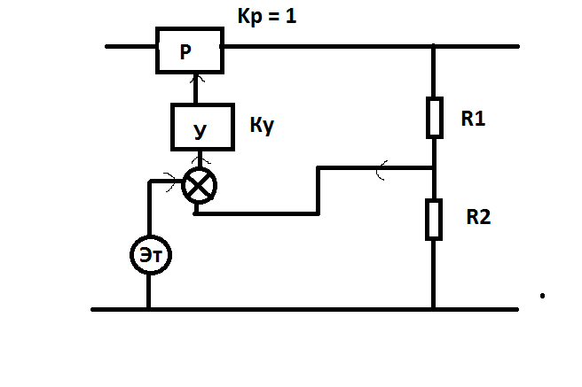

В том-то и дело что схемы нет, преподаватель предложил нам такую схему
И даже рассказал как примерно считается:
Kдел = R2 / (R1+R2)
Uвых = Uэт * (1 + R1/R2)
Ку (обр. связи) = 1 / (1+Kу*B) = 1/Кст >>> 1/Кст = 1/Ку*B , отсюда находим коэффициент усиления.
Rвых = Rвых0 / (1+ Ку*B) , где Rвых0 - выходное сопротивление транзистора на регулирующем элементе.

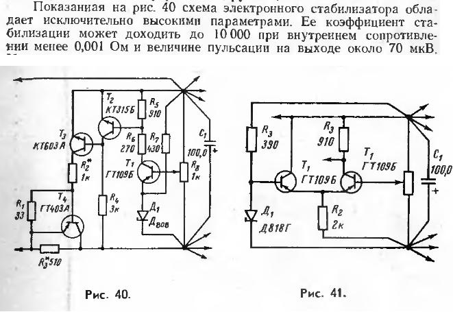

spiller писал(а):
мне нужен коэффициент усиления 1000, для этого нужно просто сделать каскад из нескольких транзисторов и перемножить их коэффициенты усиления?
Если на транзисторах, то это делается примерно так.
А можно в качестве усилителя ошибки вообще взять операционный усилитель и схем таких полно.
3.JPG [57.04 KiB]
2.JPG [120.56 KiB]
1.JPG [457.09 KiB]

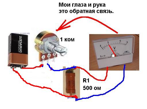

spiller писал(а):
У неё регулирующий элемент по схеме с ОЭ, там выходное сопротивление будет порядка нескольких кило Ом и даже если коэффициент усиления будет 10000, то всё равно...
А при чем тут это?
То, что Вы написали говорит только о том, что Вы не понимаете самых основ.
Вот тогда картинка.
Ручкой переменного резистора величиной 1 килоом устанавливаем на вольтметре, а значит и на на нагрузке, напряжение 4 вольт.
Обратной связью в данном случае являются мои глаза, что смотрят на вольтметр и рука, которая крутит переменное сопротивление.
Если сопротивление нагрузки изменить, то соответственно изменится напряжение на выходе.
Я это глазами вижу и рукой подкручиваю переменный резистор. Это обратная связь.
Если я снова выставлю напряжение на вольтметре ровно 4 вольта, то это значит, что выходное сопротивление данной системы с обратной связью в качестве которой используются мои глаза и рука равно НУЛЮ.
И то, что регулирующий элемент в виде переменного сопротивления имеет величину далекую от НУЛЯ, все равно данная система имеет нулевое выходное сопротивление.
В вашем же случае нулевое даже и не нужно, т.е. устанавливать можно с погрешностью.
А например случай, когда при уменьшении сопротивления нагрузки выставлять "ручкой" на выходе напряжение не 4 вольта, а к примеру 4,05 вольта, то это значит у вас в данном случае будет не то что нулевое, а даже отрицательное выходное сопротивление.

SmarTrunk писал(а):
spiller писал(а):
1) Как всё-таки найти выходное сопротивление транзистора на регулирующем элементе?
2) На последней схеме транзистор VT1 - усилитель, а все остальные транзисторы это составной регулирующий элемент?
3) Как добиться нужно коэффициента усиления? То-есть мне нужен коэффициент усиления 1000, для этого нужно просто сделать каскад из нескольких транзисторов и перемножить их коэффициенты усиления?
4) Для схемы выше как я понимаю расчёт идёт при том условии, что входное напряжение постоянное 25В, у меня же входное напряжение изменяется от 14В до 34В, как это учесть?
КУ в этой схеме, действительно, определяется усилителем на VT1, и усиления 1000 на одном транзисторе не получить. Лучше использовать ОУ (операционный усилитель) - если Вы их проходили, либо более сложную схему усилителя, либо, возможно, в результате рассчетов уменьшить требования к усилению.
http://radiohlam.ru/teory/prkomstab.htm
Остальные транзисторы - да, составной транзистор - регулирующий элемент.
Для Вашей схемы я бы, для себя, как радиолюбитель, так рассчитал выходное сопротивление регулирующего элемента:
Выходное сопротивление усилителя, грубо, R2=2,7кОм.
Транзистор VT2 в режиме эмиттерного повторителя уменьшает его, грубо, в h21э раз (возьму 50)
RвыхVT1=R2/h21э=2700/50=54 Ом
Каждый из транзисторов VT3, VT4 уменьшает его тоже, грубо, в h21э раз (возьму 30)
RвыхVT3=RвыхVT4=54/30=1,8 Ом (плюс токовыравнивающие резисторы по 0,5 Ом = 2,3 Ом)
Поскольку на выходе два транзистора параллельно, то Rвых=2,3/2= примерно 1,15 Ом.
Для токов в 15А это слишком много.
Спасибо, здесь вроде бы всё понятно, только откуда Вы взяли ток в 15А и почему это слишком много?
Узнал у преподавателя сегодня как всё-таки найти выходное сопротивление, он будет равно 1/h22, только вот проблема, ни в одном справочнике не могу найти эту величину, преподаватель же утверждал, что во всех справочниках есть, может кто подскажет где можно посмотреть h22 параметр для транзисторов?
Последний раз редактировалось spiller Пн дек 01, 2014 20:10:59, всего редактировалось 1 раз.
