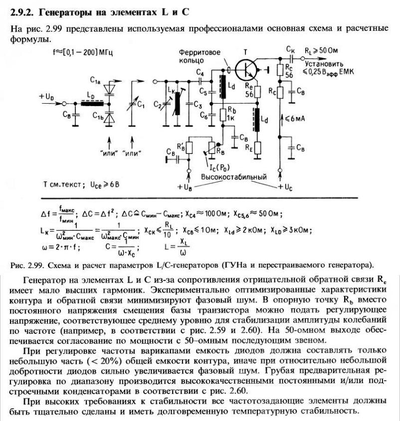

Сейчас сидел, читал книжку Реда и натолкнулся на это.
Возможно будет интересно посмотреть профессиональный подход к подобному генератору.

2 Jemchug сенк!
Ред - гуру. в свое время кроме него и еще, пожалуй, Манассевича книжек-то достойных не было. то, что выпускала наша наука, можно было использовать разве что для получения ученой степени. приходилось самостоятельно доходить до того, что у них лежало в открытом доступе.
тока мы сейчас разрабатываем не профессиональную аппаратуру, а пытаемся понять зависимости в простеньком устройстве. и до половины фишек, которые присутствуют на картинке от Реда, просто не дошли.

Нет, интерес не угас, спасибо что все так подробно разжевываете!
Про "увеличение" R3 добавлением дросселя понятна суть. По Реду реактивное сопротивление >=2кОм. Интересно,чем обусловлен такой выбор?
Если мы уменьшим катушку, то придется изменить емкость, т.е. нарушим условие Хс=50 Ом? Чем это грозит?
отвечаю несколько неопределенно. он должен быть во много раз больше последовательного с ним сопротивления. в радиотехнике "во много раз" - это не меньше 10. ограничение сверху - габариты. а положительная реакция может быть и при 5 раз.
да в общем, ничем. а сейчас оно выполняется?
