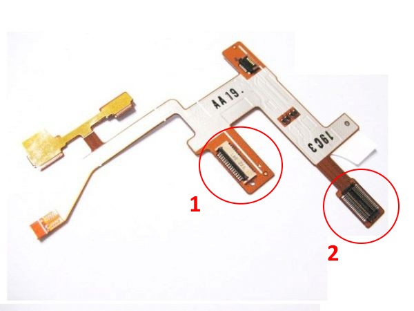

Кто занимался дисплеями от Samsung S5230, подскажите каким разъемом Вы пользовались?
Не могу понять, на вертепе и здесь на форуме нашёл описание какого то разъёма в Sprint Layout, но судя по всему это разъём не тот, что подойдёт для самого дисплея.
Выкладываю свой вопрос картинкой, Так 1 или 2?
В "1" включается сам дисплей, этот с зажимом. "2" просто тупо вставляется в ответную часть на плате. Кто какой использует?
