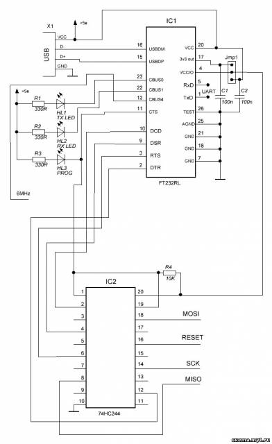

Всем доброго дня.Заранее извиняюсь,что может создал тему не в том разделе,но очень нужна помощь!!Недавно собрал программатор вот по этой схемке - http://cxema.my1.ru/publ/usb_ustrojstva ... 7-1-0-5092. Думал всё будет норм.Скачал модифицированную дудку с сигной,всё это дело установил,программатор подключил,также подключил к нему заранее исправный мк(attiny13) и....И ничего,только это -
avrdude -C avrdude.conf -c usbbit -P ft0 -B 4800 -p t13 -q
avrdude: BitBang OK
avrdude: pin assign -
MISO:4
SCK:2
MOSI:6
RESET:5
GATES:3
avrdude: drain OK
SET=> ft245r: bitclk 4800 -> ft baud 2400
avrdude: ft245r_program_enable: failed
avrdude: initialization failed, rc=-1
Double check connections and try again, or use -F to override
this check.
RESET ... OK
avrdude done. Thank you.
Всё было сделанно в точности по статье из ссылки,и не только.Все форумы прошерстил,убил 2 дня на танцы с бубнами вокруг неё,а также в компании друга,тоже радиолюбителя.Отпаял 244 ую....Всё тщетно..
Поэтому прошу помощи у тех кто сталкивался с данной бедой,ну или тех у кого есть какие либо соображения по этой ситуации
Как?
Измерить нннада?

Я такой пользовался только там не было 244, без неё у меня нормально получалось.
Уважаемый проверь как дрова встали на ft232rl, в диспетчере устройств как отображается?

Gudd-Head писал(а):
Схема?
Ссылка на схему программатора в 1ом сообщении.К тиньке цепляется в таком порядке
Reset - 1 нога
mosi - 5 нога
miso - 6 нога
sck - 7 нога
Питание тини от внешнего источника 5.0 вольт

Не надо язвить, это вас не красит.
Я не работал с этим программатором, но возможно на схеме выведены названия пинов SPI программатора, тогда подключать надо MOSI к MISO контроллера, MISO к MOSI. SCK и RESET напрямую. Если на схеме программатора эта инверсия учтена, то напрямую MOSI к MOSI, а MISO к MISO. Попробуйте оба варианта.

Ресет хорошо бы резистором к "+" подтянуть.
Я же еще в первом сообщении написал что уже много чего перепробовал,думаете я до такого бы сам не догадался!Сегодня скачал специальную прогу BitBang и с помощью неё проверил все пины фтшки (2,3,9,10,11).Все работоспособны,ну я так думаю...Спокойно выставляются в ноль и в единицу

А ATTiny13 стоит в схеме или на проводках подвешена? Если в схеме, то что стоит по схеме на линиях программирования?

Тиня на макетке установлена без обвязки.Но дело не в тине...Программатор и с тиней и без неё выдаёт ту же ошибку,и буфер я убирал,ничего не изменилось

Чё-та я туплю.
В схеме FT232, в дудке 245, а вы отпаяли 244 :dont_know:

У этого программатора есть одна особенность, а именно он у меня плевался ошибками пока я не поставил галки инверсии в пони проге на MOSI, MISO и SCK, на ресете инверсия не понадобилась :)

Gudd-Head писал(а):
Чё-та я туплю.
244 это буфер 74hc244

В понипрог??вы использовали фтшку как вирт COM порт?

Замечательно ставишь в пони сом порт на который села фтдишка и всё
