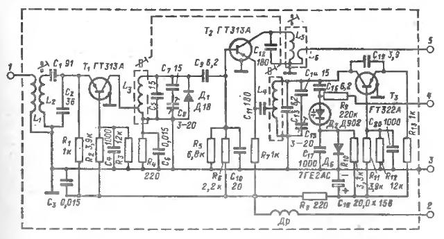

подскажите, пожалуйста, схемы преобразователя частоты на транзисторах (микросхемы не предлагать).

Поищи схему УКВ блока с отечественного радиоприёмника.Там как раз смеситель и гетеродин выполнен на транзисторах.

киракосян ашот писал(а):подскажите, пожалуйста, схемы преобразователя частоты на транзисторах.
Вопрос какой то неопределенный.
Во первых непонятно на каких транзистороах? Они бывают биполярные и полевые.
Во вторых непонятно какого класса приемник?
В общем случае преобразователем может быть какой либо нелинейный каскад. Его можно конечно сделать и на транзисторе.
Так вот на этот нелинейный каскад нужно подать два сигнала, т.е. сам сигнал и ВЧ напряжение с гетеродина.
Вот для примера простенький приемник УКВ с низкой ПЧ, что у меня валяется на столе и принимает местные станции. Собран полностью на транзисторах.
Красным обвел тот самый смеситель. Это по сути обычный каскад с ОЭ, только ток коллектора выбран маленьким. На базу поступает сигнал с антенны.
Синим обвел гетеродин.
Входная катушка L1,L2 и катушка гетеродина L3 стоят рядом, а точнее на расстоянии 8 мм друг от друга. За счет индуктивной связи между входной катушки и катушки гетеродина добились, что напряжение гетеродина тоже поступает на вход смесителя.
На выходе смесителя выделяется промежуточная частота. В данном случае она порядка 100 КГц.
Полностью дорисовать схему у меня сил не хватило. :cry:
Это пример простейшего преобразователя частоты на биполярных транзисторах с посредственными параметрами которые полностью удовлетворяют меня в данном случае.
В принципе на входе можно добавить УВЧ.
А какие параметры нужны Вам, мы не знаем.

лучше всего на германиевых транзисторах типа гт313а или гт309,гт322а (у меня из кремниевых только кт315 и кт361). А преобразователь нужен для самодельного приемника с пч=10.7мгц.

киракосян ашот писал(а):лучше всего на германиевых транзисторах типа гт313а или гт322а
Схему взял из книжки:
«Блоки УКВ на лампах и транзисторах.»
http://www.newlibrary.ru/book/alekseev_ ... 1972).html
ПЧ можно сделать и 10,7 МГц, нужно просто подкорректировать гетеродинную катушку и выходной фильтр. В книжке есть и другие схемы.
Хотя опять непонятно какого класса приемник?
Если за параметрами особо не гнаться, то преобразователь, что я предлагал в самом начале можно сделать на тех же ГТ313 поставив на выходе не резистор, а контур на 10,7 МГц

приемник будет 3 - 4 класса

В Интернете и в книжках слишком много подобных схем, что бы все это выложить сюда.
Вот первая попавшаяся.
Журнал Радио 7-1977 год
http://publ.lib.ru/ARCHIVES/R/''Radio'' ... fax%5d.zip
Вместо П416 и ГТ308 можете поставить или ГТ322 или ГТ313
Можно еще несколько десятков схем найти.

aen в начале темы привел схему своего приемника, отметил что данный смесител не очень.. Сейчас пытаюсь моделировать в симуляторе(Сигнал 5мкВ 70 МГц, гетеродин 0.4В 80МГц, ПЧ 10МГц). Смеситель работает. но не могу отфильтровать ПЧ (применил LC контур) - схема не балансная, и есть гармоника гетеродина, которая во много раз больше разностной гармоники, плохо фильтруется. Это и есть недостаток данного смесителя?
Как быть? В схеме приемника KIA6040, на пару постов выше, в качестве фильтра ПЧ применена керамика, у нее выскоая добротность или же там в микросхеме происходит дополнтельная фильтрация?

У меня же промежуточная частота 100 КГц и частота гетеродина подавляется ФНЧ на входе УПЧ. В вашем случае основным фильтром будет являться или ФСС или последующие контура в последующих каскадах или как сейчас обычно ставят просто керамический фильтр на 10,7 МГц.
Одиночный контур на выходе смесителя конечно не даст большого подавления.
Хотя конечно частота гетеродина подавляется еще и в самом УПЧ, т.к. обычно сам УПЧ не способен пропустить сотню мегагерц.
Схему еще нарисуйте, а я посмотрю. В схеме с контуром есть кое какие нюансы, что бы уменьшить проникновение частоты гетеродина.

R1 на вашей схеме равное 50 ком вообще абсурд.
Смеситель на 10,7 МГц по упрощенной схеме лучше делать по такой схеме.
Большой С1 коротит вход смесителя по промежуточной частоте.
А лучше по такой.
Маленький С2 подавляет проникшую частоту гетеродина, но мало влияет на промежуточную частоту, т.к. является составной частью фильтра ПЧ.
Хотя у меня вот на столе валяется приемник со смесителем по схеме в которой вообще катушки нет, а сразу идет на керамический фильтр.
Дальше идет УПЧ на К174УР3.
Все это тоже предназначено для приема местных станций.
Ток смесителя порядка 0,8 - 1 ма
Керамический фильтр лучше поставить на 5,5 МГц или на 6,5 МГц, что стоят во всех телевизорах. С ними чувствительность больше получается.
Это я после появления у нас местных УКВ станций экспериментировал с простыми приемниками. Особенно хорошо работают если ЧМ детектор делать на основе ФАПЧ.
