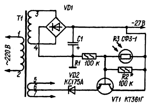

И добавлю сюда свой больной старый вопрос: умеет ли кто-нибудь реализовать плавную (или хотя бы многоступенчатую) регулировку яркости люминесцентных индикаторов (ИВ18 или ИВ11 или ИВЛ) от освещённости (от фоторезистора)?
А в чем сложность?

Регулировку можно сделать и у меня так сделано в первых часах - радиоконструкторе Старт .
Функции датчика освещенности выполняет фоторезистор R3. Его располагают в таком месте часов, где на него не попадает свет от индикатора и в то же время свободно проникает свет помещения. Блок питания на схеме показан условно, он может быть любым.
Вместо фоторезистора СФЗ-1 можно использовать СФ2-6, СФ2-16 и др. Стабилитрон КС175А можно заменить на КС175Ж, Д814А. КС168А. Регулировка устройства сводится к подбору резистора R2 по желаемой яркости свечения индикатора в темноте.
