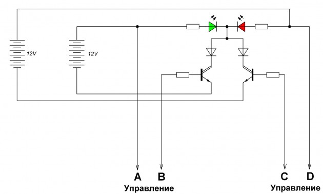

Доброго времени суток. Помогите организовать ключевые транзисторы для светодиода. В общем, суть в следующим. Есть 2 источника питания 12V DC общего минуса нету, общего плюса тоже. В реальности, это стабилизированный блок питания 12 вольт а второй это аккумулятор. (На схеме ниже, я условно отобразил как 2 аккумулятора) Так же, есть двухцветный, 3-х выводной светодиод с общим катодом. Нужно сделать индикацию линии питания (БП, или АКБ) но как я уже говорил, нету общего минуса и общего плюса. Решил сделать ключевые транзисторы для этого светодиода. тобишь оба анода светодиода подключить напрямую. т.е. анод красного цвета на + аккумулятора, а анод зелёного цвета на + БП. К общему катоду светодиода подключается коллектора 2-х ключевых транзисторов структуры N-P-N. (Так как управление транзисторами производится ТОЛЬКО положительным проводом, уж так построена общая схема) так вот оба коллектора через диод соединяются воедино и подключаются к катоду светодиода. В базах резисторов стоит резистор, ом эдак на 10. А эмиттера подключается к соответствующим минусам. Так вот, будет ли работоспособна схема, в таком исполнении? (см. схему) т.е. мне нужно, что бы при замыкании контактов А и В загорался зелёный светодиод, в этом случаи контакты С и D разомкнуты, ну и наоборот. Работоспособна ли схема? Если нет, где ошибка, и можно ли реализовать сию задумку? Спасибо

Решает своя схема управления. на базе транзисторов, диодов и реле. По сути, схема просто подаёт +12V на вывод В или С от соответствующего источника в зависимости от линии питания. Питание определённой нагрузки. Которая должна работать беспрерывно. Т.е. при отключении сети (220V) система переходит на питание от аккумулятора.
Всё бы ничего. Но эти стабилизированные 12 вольт от БП, это не то напряжение, которое питает нагрузку. Это отдельное напряжение для питания периферии схемы. Для питания нагрузки есть ещё один стабилизатор с отдельными 12-ю вольтами. Это уже силовой БП. Вот с ним общий минус с аккумулятором есть... в общем, это будет очень длинный текст, что бы описать принцип работы схемы. Суть вопроса я думаю и без того понятна. Будет ли работать индикация, которая указана на схеме выше, если между источниками нету ни общего минуса, ни общего плюса?

C.O.B.R.A. © писал(а):Решает своя схема управления. на базе транзисторов, диодов и реле. По сути, схема просто подаёт +12V на вывод В или С от соответствующего источника в зависимости от линии питания.
Это ваша схема или сторонняя?

Почему нельзя соединить минусы источников питания, а с плюсов подать на схему через диоды?

Ибо схема управления силовым БП начинает неадекватно работать, если соеденить все минуса в 1 общий провод. Я тоже хотел сделать как можно проще, да не получается, не от нефиг же делать я ключевые транзисторы хочу втулить :)

Т.е. вместо того чтобы побороть причину неадекватности, вы решили бороться с её последствиями. Понятно.
C.O.B.R.A. © писал(а):Ибо схема управления силовым БП начинает неадекватно работать, если соеденить все минуса в 1 общий провод.
Ну, я предлагал не все минуса, а всего лишь минус аккума. С оторванным плюсовым проводом он не должен никак влиять на схему БП.
C.O.B.R.A. © писал(а):не от нефиг же делать я ключевые транзисторы хочу втулить
Кто ж знает?
Ладно, допустим вы хотите питаться по очереди от двух не связанных гальванически БП — ваше право.
И у вас есть некая мифическая схема переключения, например, двухполюсное переключательное реле:
И вы хотите залупить схему индикации именно на светодиоде с общим катодом — также ваше право.
Решение: если подаётся напряжение на обмотку реле — горит один светодиод (он стоит параллельно обмотке), если нет — другой (схема простейшего инвертора).
Вопросы/уточнения?

не хотелось бы на базе релюшки делать... На платах и так реле дофига стоит. Но судя по всему, придется реле ставить

Так а без реле вы никак не сделаете "общего минуса нету, общего плюса тоже".
Но идея-то всё равно не в этом, а в том чтобы запитывать светодиоды от сигнала управления вашей схемы, а не от источников.

Спасибо за подсказку, проблему решил диодной сборкой и управляющими транзисторами. Всё работает. Тему можно закрывать и удалять
