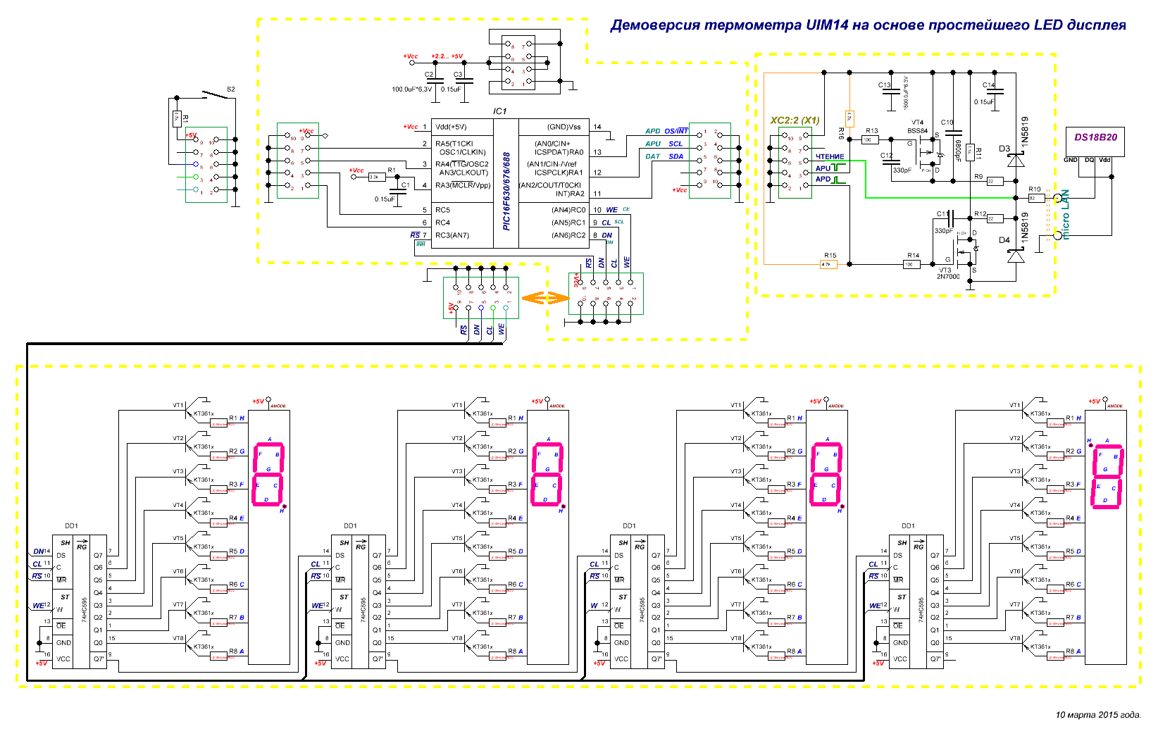

Появился дополнительный модуль ("удаленный внешний модуль") на базе PIC16F676/PIC12F629 и совместимых по выводам:
uim14.zip [185.25 KiB]
пока тестируется с дисплейчиком от касячего аппарата на тему "когда высадит акумулятор"... :solder:

Несколько измененный блочек с PIC16F676 - прицеплен дисплей, адаптер линии микроLAN и DS18B20 на 20-метровом проводке.
http://img.radiokot.ru/files/20529/kc1ezblxl.JPG
pic16f676prj.zip [90.65 KiB]
Вроде как стабильно работает и от акумулятора, пока буду пытать на устойчивость.
Обработчик ошибок предусмотрен, но недописан - в тесте пока не требуется.
В исходнике интересно прописаный файл присвоения имен...
Прицел на удаленную управляющую системку, пристежкой к базовому блочку на (пока) AT89S52...
:write:
