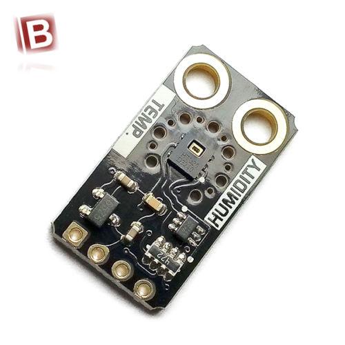

Как уже писалось выше для согласования уровней напряжений датчика SHT-21D (или HTU-21D) необходимо применять конвертер уровней на полевых транзисторах. Желательно сразу приобретать датчик распаянный на плату со всем необходимым, например такой http://www.ebay.com/itm/1PC-NEW-HTU21D- ... 462b07efd4
Место размещения датчика должно быть как можно ближе к центру инкубатора.
Рекомендую помещать датчик в трубку диаметром 12-16 мм., которая опускается с верху до центра (или практически центра) инкубационной камеры вблизи передней стенки. Нижний конец трубки закрывается металлической или капроновой сеточкой с ячейкой размерами около 1 мм., во избежание попадания пуха и иных посторонних предметов. Верхний конец трубки так же закрывается сеточкой и выводится за пределы инкубационной камеры для обеспечения постоянной циркуляции нагретого воздуха из камеры через трубку с датчиком. При этом конец трубки в принципе не должен выходить наружу инкубатора! Он должен быть направлен в сторону вентиляторов перемешивающих воздух в инкубаторе, что бы через эту трубку воздух со средней части инкубатора протягивался перемешивающим вентилятором. Тогда и будет достигнута наивысшая точность поддержания температуры.
Длина шлейфа для подключения датчика влажности не желательна более 0,5 метра. Для достижения наилучшей помехозащищённости подключение датчика необходимо производить плоским шлейфным кабелем с чередованием земляного провода (контакт GND на схеме) через один.

Датчик HTU-21D на плате с преобразователем уровней и стабилизатором напряжения.

DeRex, в схеме подключений на плате датчика резисторы R1 и R2 номиналом 4.7к, а на печатной плате - 10к. где правильно?
DeRex
Сообщения: 250
Зарегистрирован: Пн окт 01, 2012 09:26:55
Re: Блок автоматического управления инкубатором. Новая верси
Сообщение DeRex »
Правильно от 390 Ом до 10 кОм. Чем длиннее линия, тем меньше сопротивление должно быть. Я рекомендую ставить 3,3 - 4,7 кОма. Плату я не рисовал целиком, а только правил от ошибок. Китайцы в заводских платах ставят 4,7 кОма. Если сами будете сопряжение делать учтите что стабилизаторы напряжения с разной цоколёвкой попадаются...
