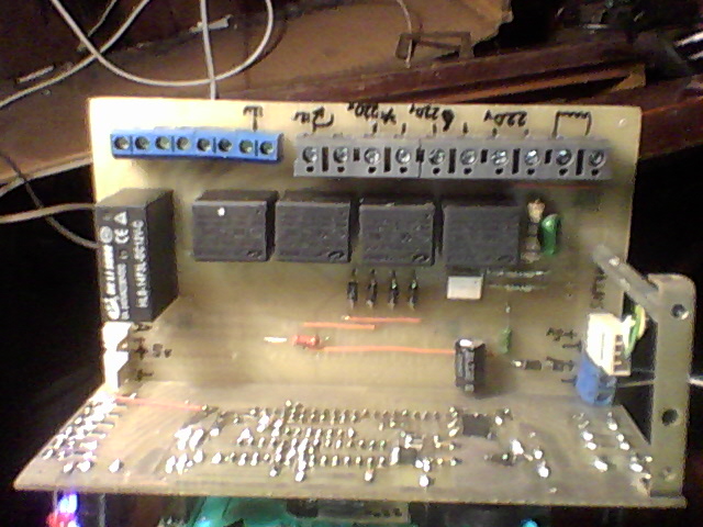

У меня прошлый сезон инкубатор отработал на предприятии, в подвале, там на первом этаже и сварка и пресс и контактная сварка и болгарки и прочее. За весь сезон ни одного сбоя не было. Инкубатор питался от импульсного бп 12в 2а., нагреватель сетевой, основной вентилятор - сетевой, вентилятор проветривания -сетевой, вентилятор увлажнения - сетевой, переворот на 27в через сетевой небольшой трансформатор, включаемый контроллером через его реле, установленного на плате, что я выкладывал. И сеть и все остальное разведено на плате, и симистор тоже.
Иногда после перезагрузки на индикаторе надпись " Не обнаружен датчик SHT".
Может коротит датчик по питанию 5в. в разьеме.
У вас хлебопечка, стиралка часы электронные и прочее не сбоит? Значит дело не в сети.
Попробуйте собрать многозвенный сетевой фильтр из деталей БП ПК
Надоело покупать разные блоки питания, мне на инкубатор нужно 12в и 27в для двигателя переворота, а полно валяется от компьютеров. Решил переделать, почитал немного, перемотал транс, кое-что выкинул, кое-что поменял, и заработало отлично, напряжения в норме, нагрузку держит, уже сутки на прогоне. Таким блоком можно питать полностью 12в инкубатор с нагревателем на 12в. Мощи хватает. Важно в 12в правильные диоды поставить.

Прошил новую прошивку в рабочем инкубаторе, запустился без проблем. Инкубатор небольшой, на 100 яиц, из отрезанной морозильной камеры. Работает уже пару часов, все нормально. Решил проверить, как работает новая функция - зажег керосиновую лампу, добавил огня, чтобы был перегрев. Задание температуры у меня стоит 37,6, а по перегреву не трогал -37,9. ДЕРЖИТ все время 37,9, иногда замечал переход на 0,1 туда-сюда, и то, только в начале опыта. С керосинкой колебаний температуры нет, с ТЭНом есть всегда. Идеально. Продувку поставил 3сек через 5, одного цикла продувки хватает для сброса температуры. (инкубатор маленький). При этом естественно падает влажность на 4-5% и сразу догоняется увлажнителем. Очень хорошо, что можно регулировать цикл продувки, его можно растянуть по времени, чтобы влажность успевала догонять. (Для больших инкубаторов). DeRex МОЛОДЕЦ, без собственного инкубатора и с первого раза делает прошивку без ошибок.
Столкнулся с такой мелкой проблемой - переделал БП от компа под 12в и 27в для вертолетного движка с редуктором на переворот, сейчас запустил все в комплексе - сильно быстро крутит движек, попробовал от 12 в - чуть слабовато, надо-бы вольт 20. И подумал, сразу ведь не угадаешь, какое напряжение надо, а еще яйцами загрузишь, да и потом, возможна замена механизма, если не понравился, неплохо-бы сделать программируемый ШИМ на двигатель переворота. Тогда можно будет подобрать ток для любого двигателя не отходя от кассы. А ногу взять ту, которая управляет реле мотора с программируемым временем удержания и сделать два режима, а вместо реле ставить полевик. (Шим тоже должен подаваться только на время удержания).

DeRex, снимаю шляпу!
Однозвенный фильтр и разделение общего разьема исполнительных цепей на высоковольтный и низковольтный полностью решили все проблемы.
Ваша схема лучшая!
Не забывайте соблюдать правила монтажа, возле каждой микросхемы должен стоять блокировочный конденсатор 0,1 мкф, керамика, на 7805 с обоих сторон желательно поставить, на выходе проводов к датчикам - конденсатор, на КАЖДОМ ДАТЧИКЕ непосредственно по конденсатору, возле пищалки обязательно, по питанию реле, и еще на платах должна быть парочка электролитов. Если кто не использует ULN2003, а транзисторы, то обязательно ставить защитные диоды (они в ULN стоят внутри). И т.д...
У меня 3 контроллера работают в разное время уже 2 года и не было НИ ОДНОГО сбоя. Причем прошлый сезон два из них работали на производстве, а там помехи солидные, бывает, что аж свет моргает. Питаются контроллеры от импульсных БП китайских, и других БП, и больше никаких фильтров дополнительных. Маленький инкубатор запитан китайским БП 12в 10А, нагреватель из лампочек на 12в 8А + контроллер и все вентиляторы (6 шт). Все питается от одного БП. Когда включается нагрузка, аж притухают светодиоды на мгновенье, и ничего, уже около 2-х месяцев работает без сбоев. Там нечему сбоить, всего две микросхемы, делают сварочники на процессоре и он не сбоит в процессе сварки, хотя все в одном корпусе и токи под 200А. (Сам неоднократно делал).
