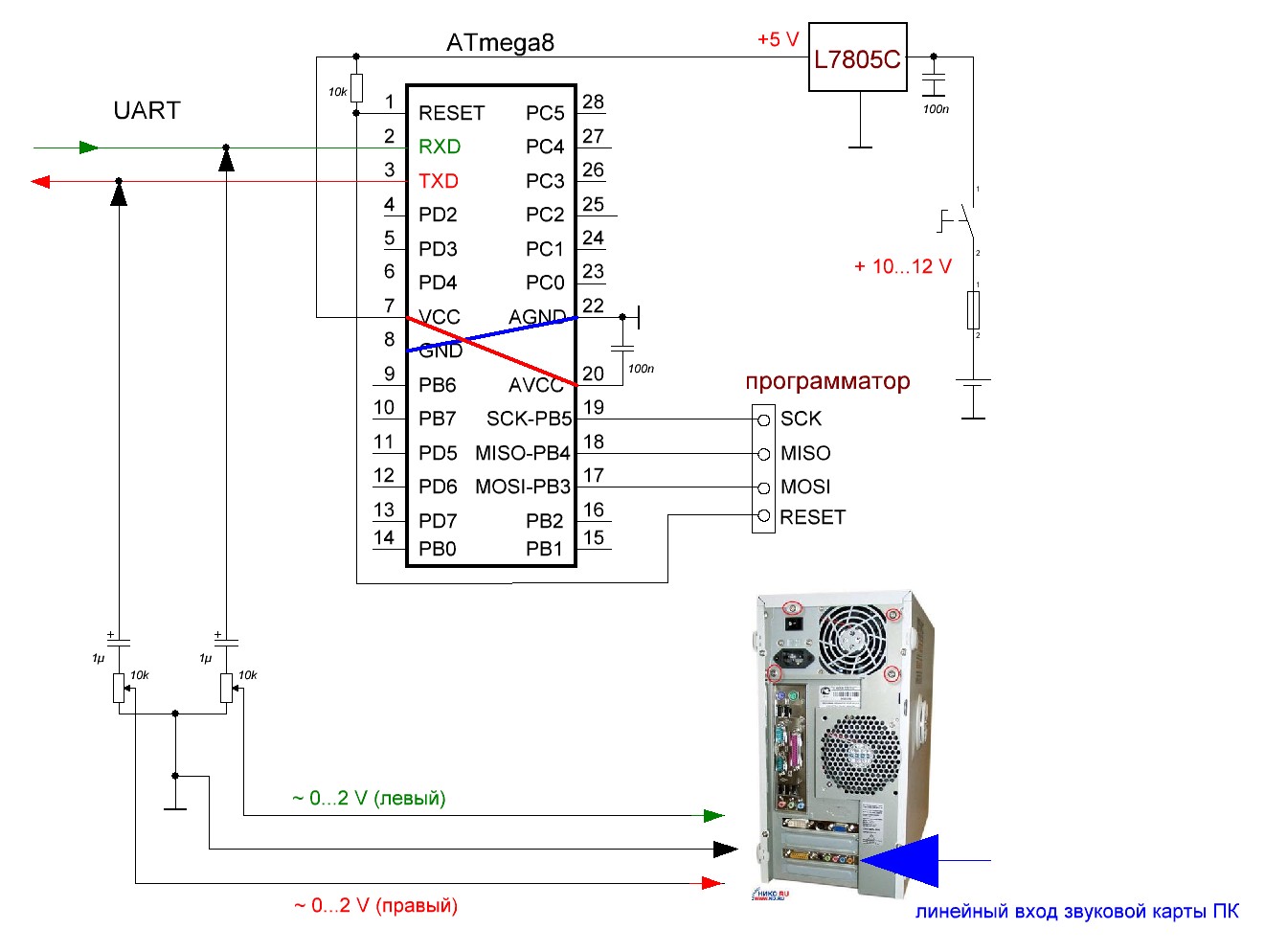

Тогда надо думать, как сделать из ПК осцилограф... у вас случайно проверенной программы и схемы адаптера не завалялось?

Вот архив программы самого простого осциллографа osc.rar Распакуйте в лубую папку... и наслаждайтесь)))
Вот адаптер для компьютера. http://www.illari.ru/electro/osc/ Только я делаю проще:
Можно поставить диоды в адаптер... чтобы случайно не спалить звуковую карту... А можно просто два переменных резистора... крутим на 1/3 ... короче чтобы на вход компьютера постыпало не более 2 вольт. Впринципе ничего страшного не будет если подать на вход ПК 5 вольт... но тогда мы не увидем импульсов т.к. при большом сигнале звуковая карта "перегружается"))) Да и не желательно подавать повышенное напряжение на линейный вход... ПК жалко ... :facepalm:
Короче подключили к ПК, подкрутили резисторы и смотрим:

осциллограф.JPG [144.32 KiB]
Комментарий к файлу: Программа "осциллограф"

спасибо за объяснение, roman.com)) поздно увидел ваше сообщение - делал осцилограф вот по этой ссылке http://www.mastervintik.ru/dvuxkanalnyj-oscilograf-iz-kompyutera/. Уже пробовал снимать сигнал с передатчика системы ДУ агрегатами - ... Сейчас сделаю переходники для подключения, как будут результаты - отпишусь)

roman.com писал(а):
Два резистора на входе UART ... подтягиваем порт МК к + 5 вольт.
просто изначально делитель напряжения на вход UART и туда же вход с радиомодуля? зачем там еще в вашей схеме последовательно резистор с выхода радиомодуля приемника? и номиналов не разгляжу...
 Заголовок сообщения: Re: Радиопередача USART через радиомодули FM-RTQ1, FM-RRQ1
СообщениеДобавлено: Ср апр 15, 2015 16:35:02
Карма: -1
Рейтинг сообщений: 86
Сообщений: 8902
Откуда: .ru
У меня на схеме это просто стоит ограничитель на двух диодах + рещзистор 1 кОм + конденсатор ... чтобы не спалить вход UART ))) Я подавал можный сигнал на свой UART прямо с раци... до 10 вольт )))
Так же как и на вход осциллографа вы припаяли два диода ограничителя чтобы не спалить вход звуковой карты компьютера при сольном сигнале... )))
Вам диоды и конденсатор не нужен... у вас напряжение не поднимается выше 5 вольт)) так что вам просто достаточно поставить два резистора... Я ставил верхниё 22 кОм, нижний 33 кОм... или можно поставить один подстроечный резистор)))) ...
Короче... это все из-за слабенького компаратора модуля... и из-за этой постоянной составляющей на выходе радиомодуля... т.е. нет нормальной амплитуды на выходе приёмника - 0...5 вольт. Вот UART и глючит ))) Он не может понять толи на входе 1 толи 0 ))))
