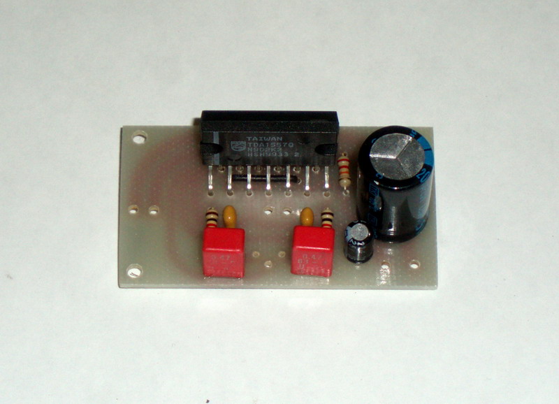

Присовокуплю...
Усилитель на TDA1557Q (TDA8560) плавное включение (без щелчка).
Перемычка на плате под микросхемой с изоляцией (от греха).

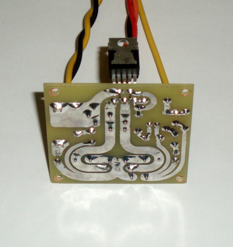

Re: Печатные Платы для УМЗЧ
Усилитель на TDA2030A (TDA2030, TDA2040, TDA2050, LM1875) схема http://lincor-lib.narod.ru/Amps.htm
"Красивая" плата с широкими проводниками и MKP конденсаторами в сигнальной части.
Вместо резистора, соединяющего земли (2,2 Ом помечен звёздочкой), можно поставить перемычку.
Защитные диоды (1N4007), устанавливаются только для TDA2030, TDA2030A.

-serg- писал(а):Вместо резистора, соединяющего земли (2,2 Ом помечен звёздочкой), можно поставить перемычку.
У Вас земля выхода соединена с частью силовой земли. Не логичнее разве ее присоединить к левой (сигнальной) часть, которую и отделяет этот резистор?
- AcousticManiac
- Друг Кота
- Сообщения: 7724
- Зарегистрирован: Пт дек 03, 2010 13:13:39
- Откуда: Россия, Тула и пгт Городищи, Владимирская обл.
Как это землю ВЫХОДА, мощную, с большим током, подключать к СЛАБОточной сигнальной?
Раз уж разделять, то разделять правильно.
Раз уж разделять, то разделять правильно.Не всегда есть комп, или скорость интернета, но чем смогу-помогу.
- -serg-
- Сообщения: 1973
- Зарегистрирован: Чт июн 26, 2014 17:05:10
- Откуда: -Моск-
NebelWefer писал(а):Не логичнее разве ее присоединить к левой (сигнальной) часть, которую и отделяет этот резистор?
Ни в коем случае! Нагрузка (акустическая система) подключается к "силовой" земле (проводник большого сечения, идущий к блоку питания).
Если нагрузку подключить к "сигнальной" земле, то падение напряжения на резисторе неминуемо его разогреет и "наведёт" на вход.
Разделение земель, предусмотрено для случаев не слишком удачной разводки полного усилителя в целом (для борьбы с трудно устранимым фоном, по причине земляных петель).
Собирать, отлаживать и эксплуатировать усилитель лучше с запаянной перемычкой (в моих поделках установка резистора не потребовалась ни разу).

Собрал сегодня также TDA2003. Плата заработала сразу, косяков не нашел, но есть мелкие замечания
1. Разводка на плате не соответствует типу корпуса pentawatt (микросхема, что я покупал оказалась чуть шире, на печатке она уже). Пришлось это самому исправлять.
2. Выходной конденсатор находится слишком близко к предполагаемому радиатору, в будущем этот конденсатор от нагрева может сильнее сохнуть. На плате есть место, где можно его переразвести.
В целом от самой микросхемы ожидал большего. Даже на максимуме питания (пробовал 12, 16) 18В выходное напряжение не более 7В - добавляю входа и всё, что выше обрезается, и звук уходит в перегруз. Сначала думал, что это мой косяк, пошаманил с деталями, потом понял что просто микра больше не выдаст. По мощности не впечатлила - ставил динамики 4 Ом, 2 Ом - качает слабовато. Чуть добавишь - тут же искажения. По потребляемому току технически свою мощность выдаёт. Но маловато будет. Ладно, будем пробовать следующие, автору спасибо.
