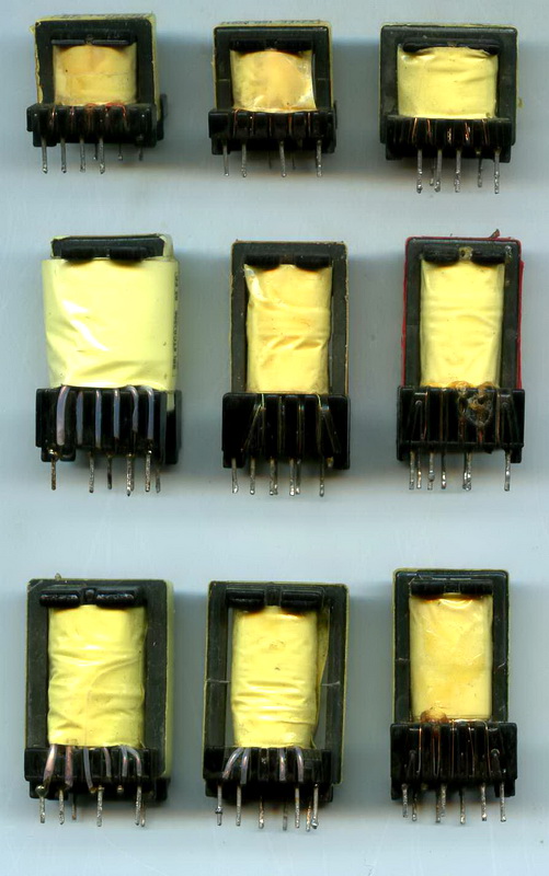

Выкладываю для ознакомления цоколевку переходных трансформаторов, выпаянных из компьютерных БП (как АТ так и АТХ) как в виде рисунков, так и в формате Sprint Layout, откуда их можно сохранить, как элементы в свою библиотеку.
Очевидно, что коллекция неполная, но все же лучше, чем ничего.
Возле обмоток проставлены коэффициенты трансформации, приведенные к единичной "токовой" обмотке с его минимальным значением. N/M означает, что маркировки на трансформаторе не было. Проставлены точки у начала вторичных обмоток.
Расположение на фото зеркальное их расположению на рисунке.

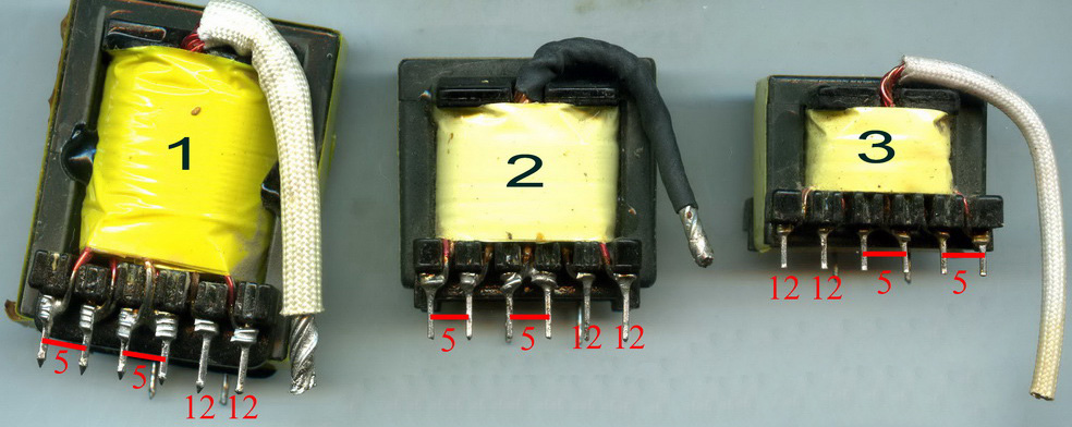

Поскольку надвигается один проект, решил перебрать трансформаторы из своих загашников.
Итак, "стандартные" цоколевки. Со стороны первичек:
Цоколевка выводов стандартная, только в левом верхнем расстояние между выводами превички и сторички меньше, чем в остальных. А вот со стороны вторичек картина отнюдь не такая "стандартная":
(расположение такое же , как на верхнем скане). Цифрами обозначены напряжения, снимаемые с данных выводов); "коса" повернута в сторону выводов с выходным напряжением "12 В" (в действительности же амплитуда импульсов с них = 24 В, а с "5-вольтовых" = 10 В !!!).
Левый столбец - трансформаторы с БП, соответственно, АТ на 150...200 Вт; АТХ на 250...350 Вт; АТХ на 350...400 Вт. Как видим, расположение выводов вторичек зеркально отмеченному и kotenk'ом и AlSanja. Левый верхний, естественно, давно устаревший, а вот средний и нижний встретились в относительно новых БП. Правый столбец - наиболее частые верианты новых БП мощностью от 350 Вт и выше.
