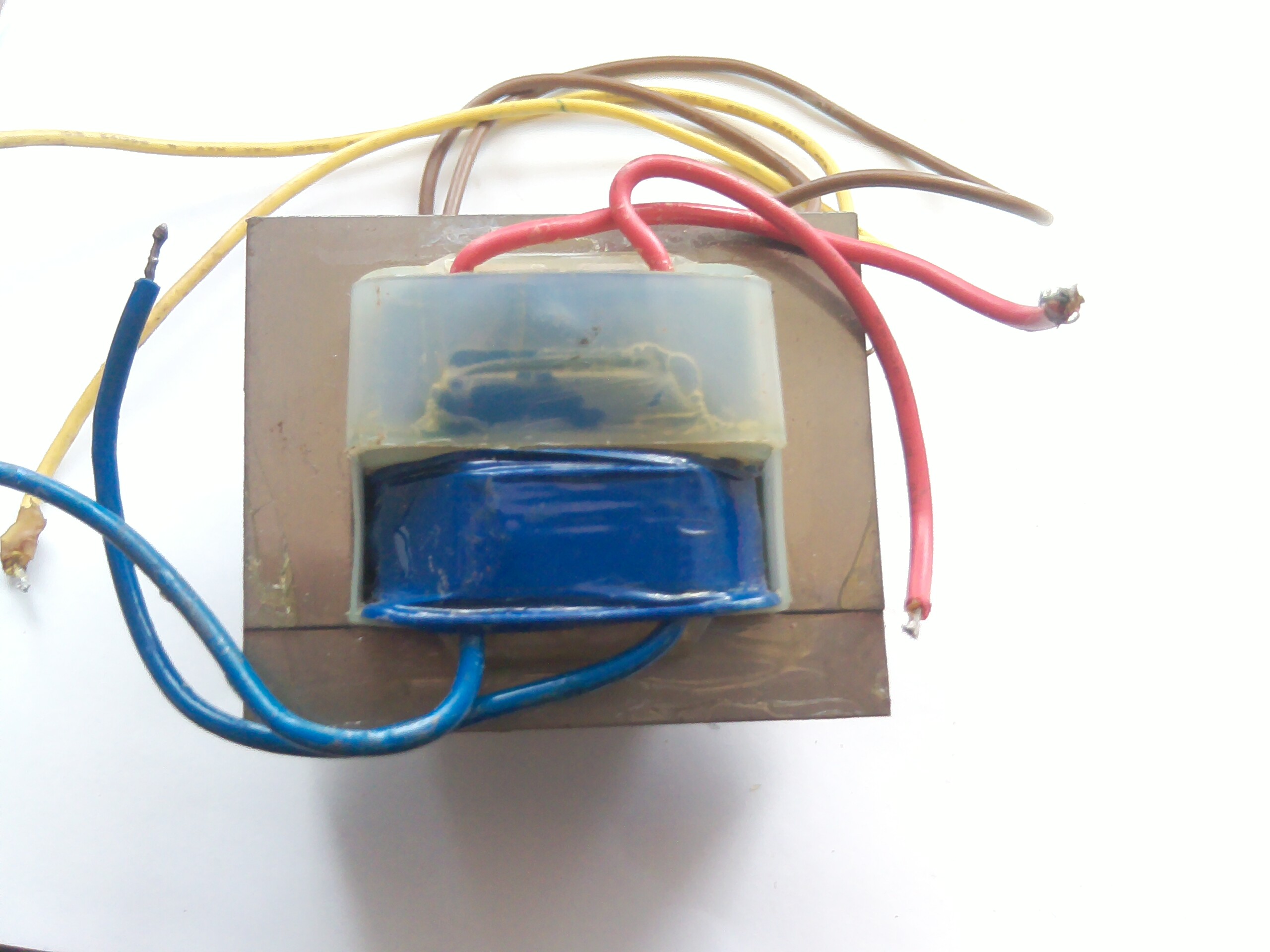

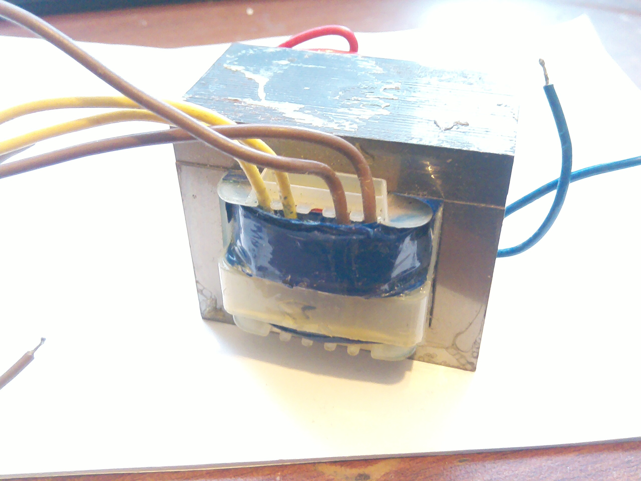

Здравствуйте,дорогие форумчане!
Достался вот такой трансформатор:Спойлер
P.S. Фото убрал под спойлер из-за большого расширения,не знаю как уменьшить.

Re: Распиновка трансформатора[Вопрос]
в любом графическом редакторе...
ну и монстррр
ползать по картинек- совершенно невозможно
кхе....запитать ЧЕМ?
С виду- трансформатор от квартиного радио
впрочем- находите тестером самую высокоомную обмотку- и в сеть через лампочку...
затем меряете напряжения не прочих, следя за нагревом
ну и монстррр
Скорее всего красные гончики это сеть, попробуйте подключить через лампочку.
1. Вызвоните все обмотки тестером, нарисуйте схему трансформатора
2. Найдите обмотку с самым большим сопротивлением
3. Подключить эту обмотку через лампочку
Да,трансформатор от какого-то музыкального центра.Maykill писал(а):кхе....запитать ЧЕМ?
И я,хотел поставить в звуковой усилитель "TDA2030A",там два транзистора,как показывает хар-ка:
напряжение питания, nom +24V
напряжение питания, min/max +10...32V
Вот,и хотел впихнуть туда данный трансформатор.
Такой вопрос ещё,а зачем через лампочку?
Чтобы руки не отгорели при неправильном подключении обмоток .Такой вопрос ещё,а зачем через лампочку?
Да что-то сглупил,уже всё вспомнил.
Синие провода показывают большое сопротивление.Буду вечером проверять
Если вас, заинтересовал результат замера,читайте дальше!
Синие провода-через них запитывается трансформатор.Красные провода- выдают 26,9 В
Жёлтые провода- 13,6 В
Коричневые провода- 08,8 В
