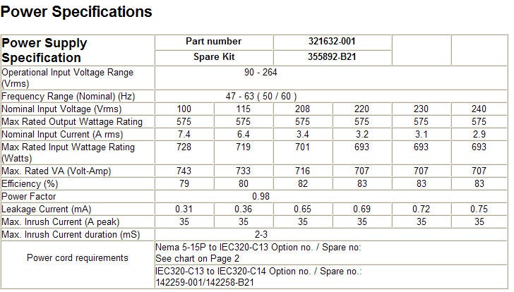

Сообщение Vasilich71 »
Ну, исходя из того, что там скорее всего 12v и 5vsb -> 645/12=53.75
ампер 45-50 он должен давать причём не китайских, а долго и с удовольствием.

Купил себе за 800 две штуки.
HP DPS-600PB
12в 47А
http://www.daddyhobby.com/forum/showthread.php?t=77204
632-001

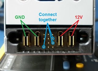

6-9-10 и блок стал запускаться.
PIN ------------ Ribbon Wire
1----------------- +5VSB, not on ribbon wire
2----------------- +5VSB, not on ribbon wire
3----------------- +5VSB, not on ribbon wire
4----------------- 3 (Controls fan speed)
5----------------- -12V, not on ribbon wire
6----------------- 5 (PsKill)
7----------------- 6 (not sure what this one does)
8----------------- Ground, not on ribbon wire
9----------------- 8 (Voltage Adjust)
10---------------- 4 (PsOn)
11---------------- 9 (Current Share)
12---------------- 7 (not sure what this one does)

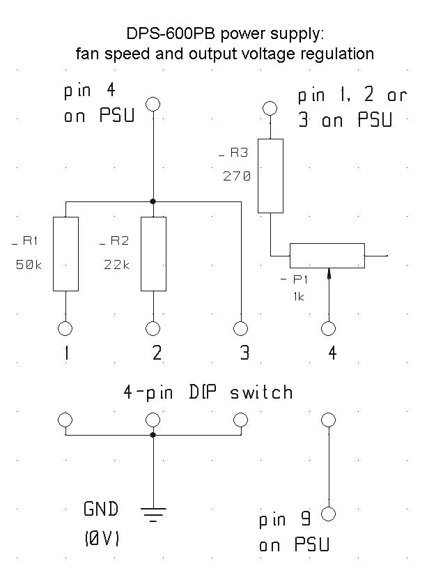

Shorting 4-8 slows fan speed to minimum
Putting a variable resistor between 3-9 allows voltage adjustment up to 13.8V
270 - 13.8v
290 - 13.7v
330 - 13.6v
370 - 13.5v
390 - 13.4v
470 - 13.3v
560 - 13.2v
680 - 13.1v
820 - 13.0v
Try a 1k pot between the -12v pin and the voltage control pin

Вопрос первый
Перевести что означает каждый пин - часть понимаю а часть нет

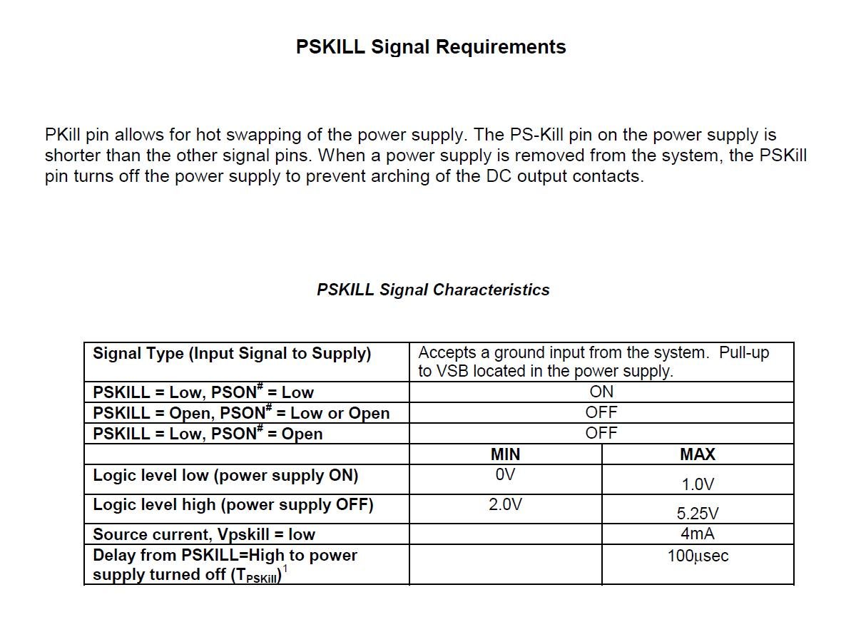

6----------------- 5 (PsKill) это кого то убивает
9----------------- 8 (Voltage Adjust) эта что то с вольтажом
10---------------- 4 (PsOn) это что то как то включает
11---------------- 9 (Current Share) что то там токовое
Сообщения: 2154
Зарегистрирован: Сб янв 09, 2010 15:19:57
Откуда: Воронеж
Сообщение Пилот »
6 выключение источника? Или самоуничтожение сервера :))
9 подстройка напряжения
8 земля на которую замыкать 10 для включения
10 включение блока как в атх
11 сигнал об отдавапом токе наверно
