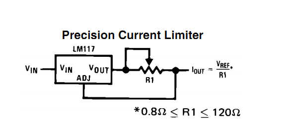

Простейший драйвер на ток до 1,2 а . LM317
Vref = 1,25 в Считайте под свой ток -

3,7...4,2 В минус падение 1,5...2,0 вольта на LMке минус падение на резисторе 1,2 В итого светодиоду остаётся 0,5...1,5 В. Загорится ли? :tea:

Так можно в фонарь и 2 шт 18650 = 8,4 в

Ну да. И рассеивать 3+ Вт тепла на "драйвере" и 3 Вт на светодиоде :)))

Там максимум 0.9 вольта погасить на резисторе надо. А 317, чтоб начал регулировать надо чтоб 1,25В на датчике падало.

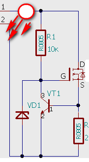

Ну тогда уж как Телекот предлагал - мосфет и биполярник и пару резисторов . Как раз на 3,7 в лития

Схема простая для стаб. тока
А греться линейник в любом виде должен , хоть на ОУ , хоть на транзисторе . :)
