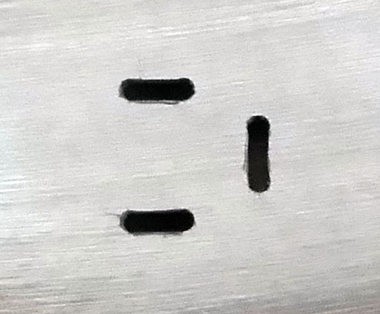

Опять я с непоняткой фрезеровки пазов. Сначала были просверлены отверстия 1 мм. Затем проход фрезой, заход фрезы по отверстию. Вот что получается, подача была 20 мм/мин
Код для фрезы..
Тут еще вот что, при обрезке контура, фреза начинает такое же движение, как будто выгнулась (отметил синим)..
Но нет, при окончании фрезеровки, все ровно. Кто что думает?
Похоже не гнет фрезу и не уводит ее, сам станок так фрезерует (первая фотка).
Код для фрезы..
Возможно, связано с направлением перемещения фрезы? Если фрезеровал попутно - попробуй встречно. Ну, или наоборот.Ruzik писал(а):Опять я с непоняткой фрезеровки пазов. Сначала были просверлены отверстия 1 мм. Затем проход фрезой, заход фрезы по отверстию. Вот что получается, подача была 20 мм/мин

mr_kot
Что то не похоже, я понимаю если бы фреза шла по окружности по синей линии. Но идет сначала вбок, потом прямо, потом опять назад, на ось входа фрезы, зеленая линия..
А с кодом что, может там что? Может кто попробует фрезернуть по этому коду?
На этой фотке тоже самое, как бы увод фрезы..
Код простой, даже можно и не фрезеровать, по коду всё ясно. Но какого размера должен быть конечный паз? И фрезой какого диаметра растачиваешь? И как соориентирован паз - X по длиной или короткой стороне?Ruzik писал(а):А с кодом что, может там что? Может кто попробует фрезернуть по этому коду?
Эти символы убрать надо - "G43 H1" - некая компенсация длины инструмента - мало ли как станок её интерпретирует.
И это - "S10000" - лишнее (но ни на что не влияет) - я так понимаю, скорость шпинделя ты вручную выставляешь?

Я бы удалил в первую очередь, так как с кодом почти всё нормально.Ruzik писал(а):По моему в теме где то проскакивало про компенсацию длины, но там другой случай был. Надо попробовать удалить
Ты не написал, но, судя по коду, фреза 1 мм. ?
Код: Выделить всё
T03 M06 M03 G43 H1 S10000 - сменили инструмент на третий, включили шпиндель, скомпенсировали инструмент (лишнее), установили скорость шпинделя (лишнее)
G0 X55,225 Y15,875 Z2,54 - перешли в координаты одного из отверстий первого паза, над платой 2.54 мм.
G1 Z-2,5 - заглубились на 2.5 мм.
X52,725 Y15,875 - пропилили по Х 2.5 мм. (3 мм. с учётом радиуса, если фреза 1 мм.), Y осталась без изменений
G0 Z2,54 - поднялись над платой до 2.54 мм.
G0 X58,675 Y17,625 Z2,54 - перешли в координаты одного из отверстий второго паза, над платой 2.54 мм.
X58,675 Y20,125 - пропилили по Y 2.5 мм. (3 мм. с учётом радиуса фрезы, если фреза 1 мм.), X осталась без изменений
G0 X55,225 Y21,875 Z2,54 - перешли в координаты одного из отверстий третьего паза, над платой 2.54 мм.
X52,725 Y21,875 - пропилили по Х 2.5 мм. (3 мм. с учётом радиуса фрезы, если фреза 1 мм.), Y осталась без изменений
G00 Z10.0 - поднялись над платой до 10 мм.
M02 - конец программыПочему "почти" нормальный код - я не вижу, чтобы задавалась скорость подачи 20 мм/мин, как ты пишешь. Ты полностью код привёл?
И измерь, пожалуйста, размеры реальных пазов - 3.5 х 1 мм. - сдаётся мне, что больше 1 мм. должно быть.

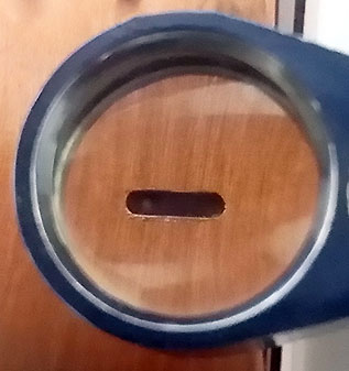

Вот что показала твоя УП. Для начала ты несколько ошибаешься в этом:
Здесь фреза не заходит по отверстию, а врезается в текстолит и уже потом режет паз к отверстию. Даже на фото видно, что у этого паза форма несколько отличается от двух других.
Дальше - ты сам не редактировал УП? Не смею ничего говорить против DipTrace, но почему-то отсутствуют коды:
G21 - выбор метрической системы
G90 - абсолютная система координат
Может Mach3 эти значения и выставляет по умолчанию (я этого просто не знаю), но справочники утверждают, что такие коды должны выставляться в УП (в идеале в начале любой УП вообще ведь должна быть так называемая строка безопасности - "G21 G40 G49 G54 G80 G90").
И, что я уже говорил, в строках прорезей пазов почему-то нет задания скорости подачи - параметра "F". Ты писал, что выставляешь скорость ползунком после смены инструмента, но ты уверен, что Мач действительно использует значение ползунка, а не лупит скорость выше? Например, F100, оставшуюся после сверления, тем более, что отмены цикла сверления - кода G80 - тоже нет. Визуально было видно, что скорости подачи при сверлении и резке пазов отличаются? Обращал на это внимание?
В общем, я пока ставлю на такие причины гантелевидности пазов:
1. Станок не совсем точно повторно попадает в координаты уже просверленных отверстий. Наверное, маловероятно? Ты уверен в своём станке?
2. Мач игнорирует ползунок, и фреза режет на более высокой скорости или, всё же, скорость подачи правильная - 20 мм.\мин. - но фреза всего 1 мм., режет 2.5 мм. за один проход, поэтому её выгибает - тем более, что кончик фрезы утоплен в более мягкий жертвенный стол (дерево?), а центральная часть грызёт твёрдый текстолит.
Запусти УП для теста - режется паз 3.5 х 1 мм. (кукурузой 1 мм. и без предварительного сверления, заготовки 10х10 достаточно, толщина до 2 мм.) - в ней я учёл все эти моменты.

M02У меня режет правильно:
Очень интересен результат у тебя.

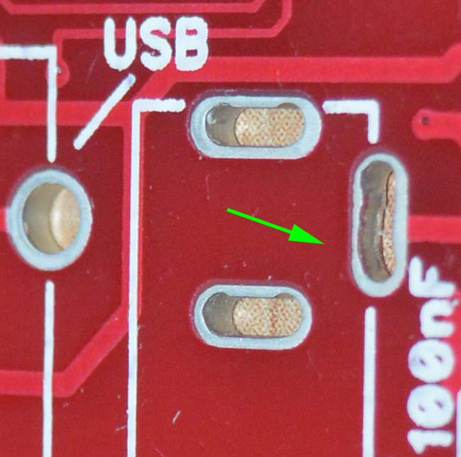

Всё так и есть, кроме одного паза - указал стрелкой:Ruzik писал(а):были просверлены отверстия 1 мм. Затем проход фрезой, заход фрезы по отверстию

Да, одно отверстие было просверлено не там и фреза вошла в текстолит, а вышла по отверстию.Здесь фреза не заходит по отверстию, а врезается в текстолит и уже потом режет паз к отверстию. Даже на фото видно, что у этого паза форма несколько отличается от двух других.
Нет, такой код делает DP.smacorp писал(а):Дальше - ты сам не редактировал УП?
Уверен, звук шаговиков меняется, да и видно что стало медленней.smacorp писал(а):Ты писал, что выставляешь скорость ползунком после смены инструмента, но ты уверен, что Мач действительно использует значение ползунка, а не лупит скорость выше?... Визуально было видно, что скорости подачи при сверлении и резке пазов отличаются? Обращал на это внимание?

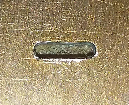

А результат отработки моей УП разве не показал бы где косяк? Но раз Вы-таки хочете запустить Вашу программу, их есть у меня.Ruzik писал(а):Мне интересно, что получится по коду, который сделал DP, также будет как у меня или нет?
1. Мои Мач и станок отказались понимать одной строкой "T03 M06 M03 G43 H1 S10000" - не сработало включение шпинделя (M03) - поэтому, здесь сверло упёрлось в плату и сломалось. Прервал выполнение для замены сверла. После небольшого изменения кода (ниже) просверлилось нормально.
2.
Код: Выделить всё
G1 Z-2.5 - здесь фреза вошла в уже просверленное отверстие
X52.725 Y15.875 - а здесь сломалась, потому что я забыл выставить на ползунке скорость 20, и фреза погнала на максимальной скорости оси (чего и следовало ожидать, но разве это не кривость со стороны DipTrace?!)Спойлер

И вот что нарезалось (без вспышки и с ней):
Как видишь, гантелеобразность хоть и не так ярко выражена, но присутствует. И я теперь на 95% уверен, что это выгибает фрезу - даже на скорости 20 мм.\мин. нельзя ею 2.5 мм. за один проход снимать. Думаю, что моя УП у тебя сработает правильно - в ней 2.5 мм. снимается за 3 прохода.
Хотя нельзя исключать, что и это фиг пойми зачем вставленная DP комманда "G43 H1" как-то влияет.

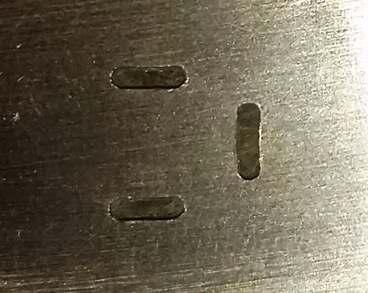

Значит попробовал твой код и сделал еще 2 теста из DT..
1. Это твой код за три прохода..2. Это код из DT без "G43 H1" (три паза 6х1 мм) 3. Тот же код из DT (три паза 6х1 мм), только с "G43 H1"
В последние 2 кода добавлена скорость F20.
Без "G43 H1" даже хуже по меоему. Нужно будет сделать скорость F10 или делать с арткама за 2..3 прохода.

M02Без "G43 H1" даже хуже по меоему. Нужно будет сделать скорость F10 или делать с арткама за 2..3 прохода.
Я правильно понял, что моя УП всё-таки именно ровный паз вывела? Или он тебе тоже чем-то не нравится?Ruzik писал(а):попробовал твой код и сделал еще 2 теста из DT
Я сейчас в подобных местах вручную дописываю. Нужно найти только координаты просверленных отверстий и дописать несколько строчек, просчитав координаты и не забыв учесть радиус фрезы. ИМХО это быстрее, чем с CAM заморачиваться.Ruzik писал(а):или делать с арткама за 2..3 прохода
