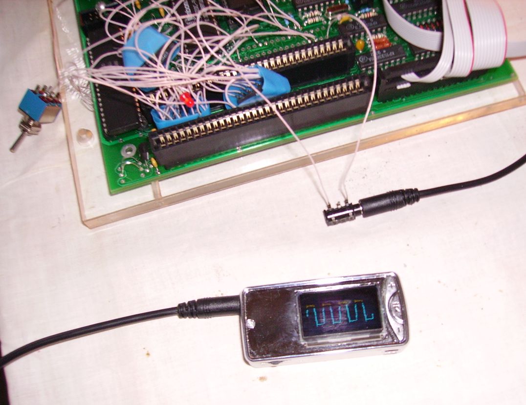

Соберите себе вот такой, можно с собой носить, в качестве брелка.

В таком квалитете, лучше просто надпись - есть чегото или нету, совсем ни чего...
Шутка.
Радость в самод. простеньком осциле, для мня в том. Шо коды он рухнет, не надо чесать репу гдеб его починить, и сколько бабла отдать(!).
Это большая растрата, новый осцил.
А тут и сам разбираешься и сам чиниш и модифицировать хочешь-можешь.

Интересный брелок! где нашел?? Схема, описания есть?
