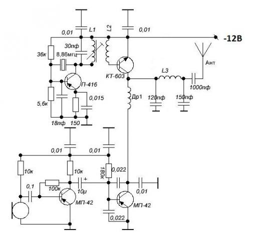

В начале девяностых в своей первой рации я использовал модулирующий трансформатор как в Германской рации Delta-02 по журналу Радио 91 02. Звук был довольно качественный ,хотя в место микрофона использовался динамик.
Схема конечно хорошая, только вот самому мотать такой трансформатор довольно муторно.
Я делал так.
Трансформатор был готовый. Он стоял в какой то системе в качестве импульсного в цепи управляющего вывода тиристора. Просто обмотки у него соединил последовательно.
http://www.radiocxema.h1n.ru/2018/06/05 ... ным-транс/
Иногда возникало самовозбуждение модулятора и приходилось с ни бороться, но работало вполне прилично.
Сейчас хочу попробовать сделать просто с дросселем.
Посмотрю, что получится.
Думаю опять придется побороться с самовозбуждением.
Понятно, что это все для упрощения изготовления модулирующего трансформатора.
В данном случае просто дросселя в качестве которого можно использовать даже готовый выходной трансформатор, соединив в нем все обмотки согласованно последовательно.
Хотя у меня есть готовые трансформаторы ТОТ. Среди них можно любой подобрать, но просто хочу проверить, как обойтись без них.

Я в кратце описал,настраивал с регулируемым бп ,как написанно в статье ,резистор вставил вместо генератора в модулятор 100 ом подобрал чтоб было 5вольт,
Транзистор 2n4401 ,куплю 3117 чтоб ну вообще 1:1 все было,2х вольт нет и близко (как написанно) 1.2V на выходе всего,(с резистором 51 ом+диод,все как в вашей рекомендации)
Я живу в квартире ,может помех сильно много и отсюда проблемы..
Схему кинете вашего сверхгеератора посмотреть(если не затруднит)
Цель у меня сейчас сделать простой передатчик ,пусть на 100м всего , но с хорошей разборчивостью речи...Далее можно будет и приемник..
Делайте такой, что описан в этом сообщении.
viewtopic.php?p=2546282#p2546282
Её настроить проще и мощность можно подучить большую.
В данной с разделены каскады задающего генератора и схемы получения модуляции, что упрощает настройку.
Также нет разницы какой кварц ставить, на 9 МГц или на 27 МГц, а в первой схеме кварц должен быть именно на 27 МГц, т.к. с кварцем 9 МГц возбуждаемым на третьей гармонике не получается получить приемлемой мощности.
Настройка там описана и она мало отличается от настройки первой схемы.
