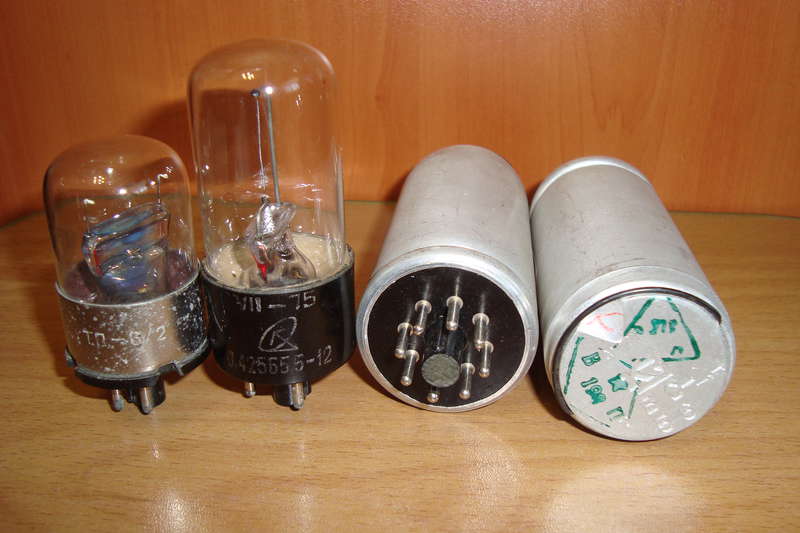

slavik5320xm писал(а): вторая маркировка тп-612
http://forumimage.ru/uploads/20140616/1 ... 647259.jpg
http://rt22.mybb3.ru/viewtopic.php?f=30&t=1431
Собщение от Olegeng
Термистор ТП-6/2. 1960г. «Электролампа» Москва.
http://www.eandc.ru/catalog/detail.php?ID=16217
ТП-6/2
Термистор с отрицательным ТКС - стабилизатор напряжения.
Термисторы ТП-6/2 герметизированные прямого подогрева предназначены для стабилизации постоянного и переменного напряжения частотой до 150 кГц в различных электрических устройствах, а также для использования в качестве резисторов о отрицательным ТКС.

Фактически бареттер?

Да.
А второй объект - явно не осциллографическая трубка.

Скорее,что-то из серий трубок ЛИ-412 и им подобных. Или функциональные от старинных РЛС.
ТП-6/2 использовать можно в генераторах шума.
У меня,кстати,их кучка - выкинуть жалко,а генератор шумов один ;-)
