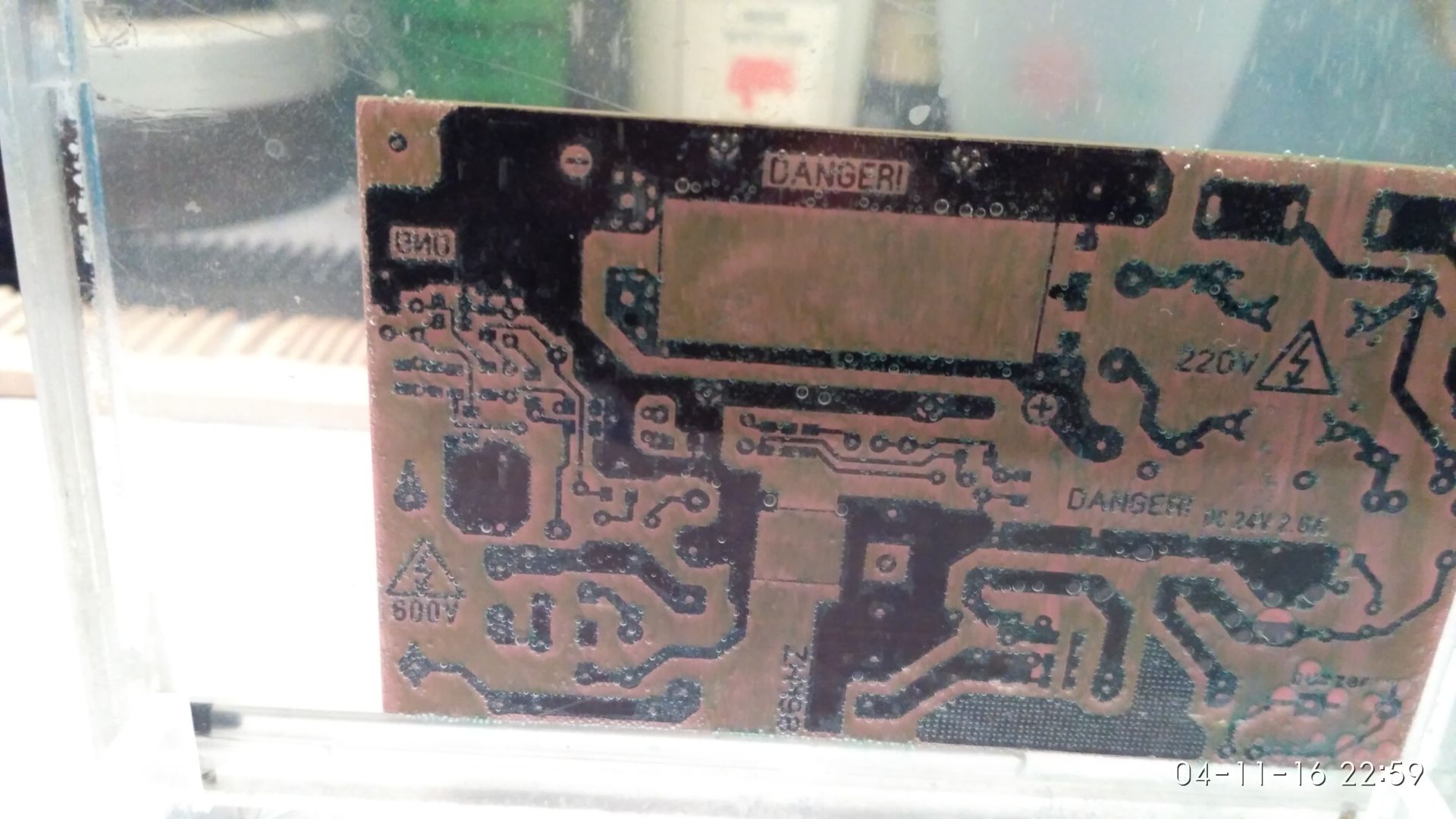

Подскажите, где у меня проблема порылась в данной технологии?
Делаю плату, односторон. 100х75 мм - ровно половинка стандартного кусочка текстолита 100х150, которые продаются в магазине.
Накатал фоторезист - засветил. Дорожки отлично получились. Стравиться должно около 30% меди, т.е. мало.
Беру по рецепту 100 мл перекиси водорода 30г лимонной кислоты и чайная ложка соли.
Ванночка для травления вертикальная из плекса, рассчитана ровно на 100 мл раствора.
Травлю плату.... получилось, раствор позеленел, платка - красавица..... И только теперь обнаружил, что я её ЗЕРКАЛЬНО засверлил :(
Косяк, с кем не бывает - надо переделывать.
Беру вторую половинку текстолита, сверловка, накатал ФР, засветка - три раза проверил :) теперь все правильно.
Делаю новый раствор по рецепту - беру второй пузырек перекиси (купил сразу 4 штуки в одной аптеке, и 4 пакетика лимонки в одном магазине)
Начинается травление.... но, идет как-то вяло.
За 30 мину стравилось примерно половина - есть участки уже совсем чистые, но и ещё много "островов" для травления.
Реакция остановилась, совсем.
Ладно, перекись не дорогая, как и лимонка....
Делаю новый, свежий раствор... а в нем травление не идет вообще????
За 30 минут плата не изменилась !
Месяц назад травил плату 100х150 двухстороннюю, причем вторую сторону стравливал полностью - так процесс шел с бурлением и "кипением" пузырьков, разогрев раствора был сильный. Я три раза менял раствор, так как 100мл перекиси (по учебникам) хватает на 10 кв дм меди - так и получилось.
Как только активное бурление пузырьков прекращалось - менял раствор на новый.
А сейчас - словно воды налил, реакции практически нет на свежем растворе. Пузырьков нет. Цвет раствор не меняет.
Что это такое?
Что я делаю не так?

Проблема может быть в фоторезисте. Если он китайский, довольно старый и его накатывали на увлажненную плату (вода или вода+спирт), то на пробельных участках образуется тонкая, почти невидимая пленка задубевшего фоторезиста, которая очень плохо смывается при проявлении (дорожки выглядят обычным образом). Она сильно мешает травлению. Я убил несколько плат, пока нашел, в чем дело. Попробуйте накатать фоторезист насухую, должно помочь.

Недотравившаяся плата была признана утраченной и пошла на эксперименты,
а именно - была оставлена на ночь в хлорном железе.
Разумеется, все дорожки 0.3 были съедены, на больших полигонах поддтравы на краях до полумиллиметра.... а проклятые "кляксы" почти не стравились!
После промывки и сушки остатки платы были тщательно изучены под увеличительным стеклом.
Оказалось, на них блестит голубоватая пленка ФР!
Проблема именно в ФР. Точнее - в качестве его проявки и смывки.
Засвет через неплотную маску исключаю, хотя.... надо и здесь перепроверить.
Внутреннее расследование показало, что я торопился, и развел проявитель ФР слишком слабой концентрации, мало держал в нем плату на проявке.
Когда незасвеченный ФР начал смываться, я стирал его следы ватной палочкой. И, в итоге, пропустил некоторые участки на плате - плохо протер следы ФР. Влажная плата блестит - вот и не заметил плохо смытые участки. Сразу кинул травиться...
Мой ФР китайский, с али, ему года 3-4. НО! он хранится в герметичном тубусе (сделал из канализационной трубы диаметром 40мм и двух заглушек)
Согласен, что уже староват, однако он работает и работает нормально.
А вот МПФ-ВЩ после хранения перестал накатываться вообще, если и прилип, то проявка смывает все....(вот почему, я торопился с проявкой и накосячил с китайским фр).

капаю на ФР воду , без фанатизма но и не мало (газета по краям впитает лишнее)
и на мокрую накладываю маску, совмещая по отверстиям. Слегка притираю.
Этот мокрый бутерброд из двух масок прекрасно держится, не надо его ничем накрывать и прижимать для засветки.
Засветка - лампа горизонтально над платой 15 см, 5 минут.
Дорожки уже видны. Аккуратно удаляем вторую пленку с ФР и на проявку-смывку. Вот тут надо внимательно проконтролировать удаление всего ФР на всех участках. Не спешить.
Ещё один момент моей неудачи с травлением перекисью водорода может быть связан с йодированной солью. Говорят, она плохо работает (я не химик), а "пуд" простой домашней соли был съеден и недавно куплена новая , скорее всего йодированная (упаковку ни кто не смотрел, выбросили)
Сейчас в магазинах практически нет не йодированной соли....
Кстати, соль для посудомоечных машин для процесса травления не подойдет?
Она точно не будет йодированной.
Итог - взял новый текстолит, засверлил, накатал ТОТ-ЖЕ китайский ФР, засветил через ту-же маску (двойную) то-же время , проявил "внимательно" - и все получилось на отлично. Травил, правда, в хлорном железе, так как уже его развел и перекись дома закончилась.
Опускание платы в травильный раствор на несколько секунд с последующей промыванием водой и тщательное разглядывание поверхности под разными углами помогают на 99% выявить весь не смытый фоторезист.
Лучше всего видно после хлорного железа, чистая медь становится ярко красной, в персульфате менее выражено, слегка розовая. Фоторезист будет видно на фоне меди. Обычно протирание не проявленных мест ваткой, смоченной раствором соды, достаточно для устранения проблемы.
