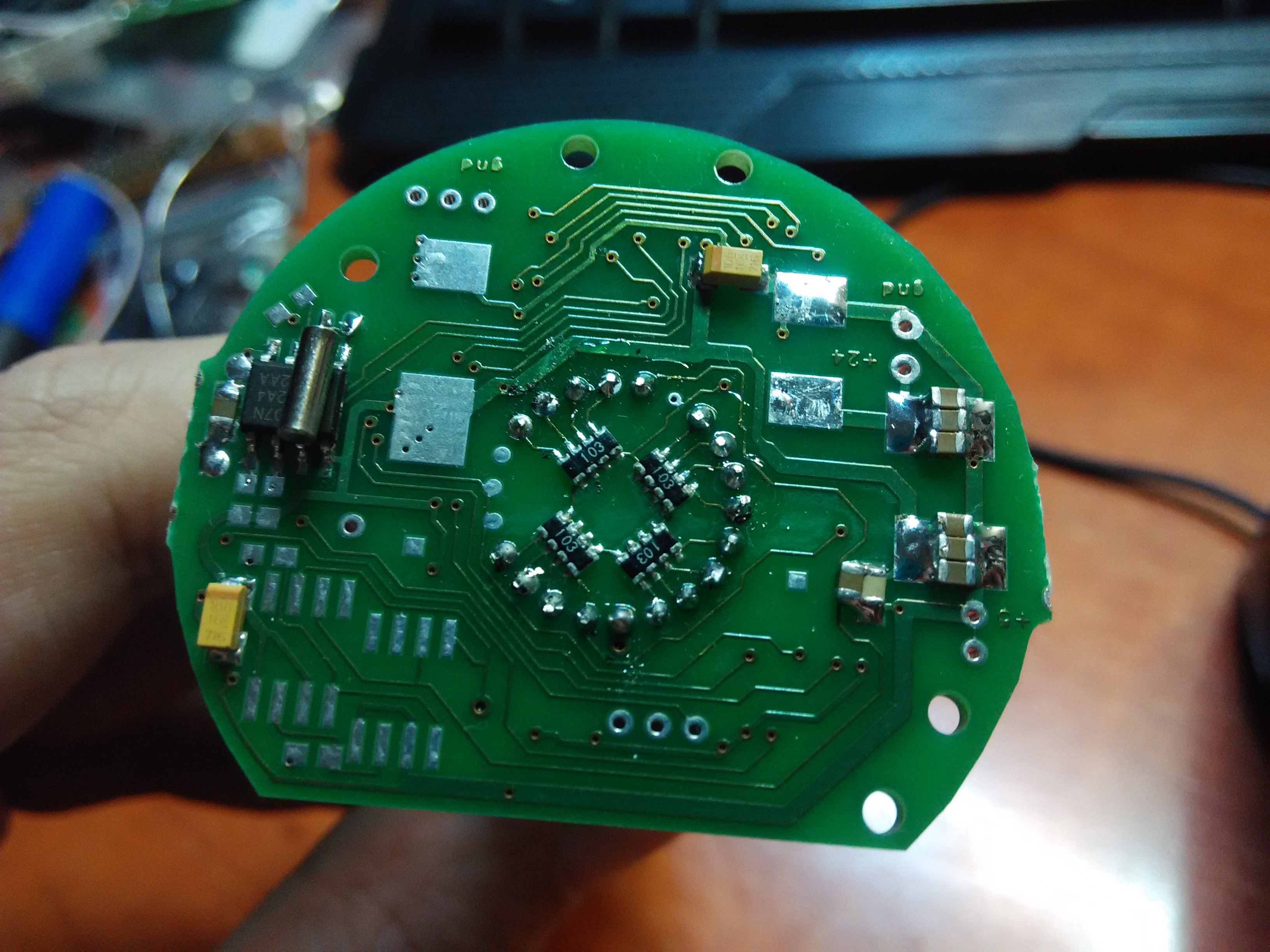

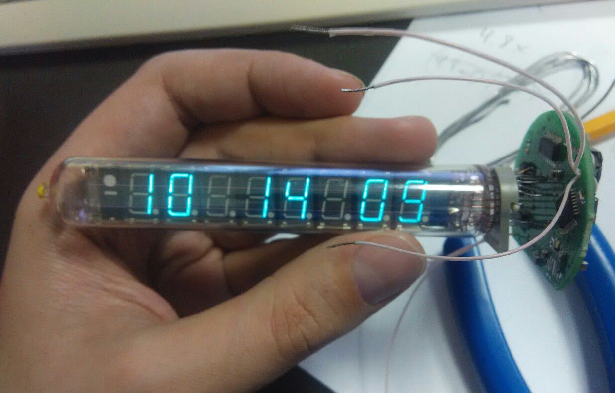

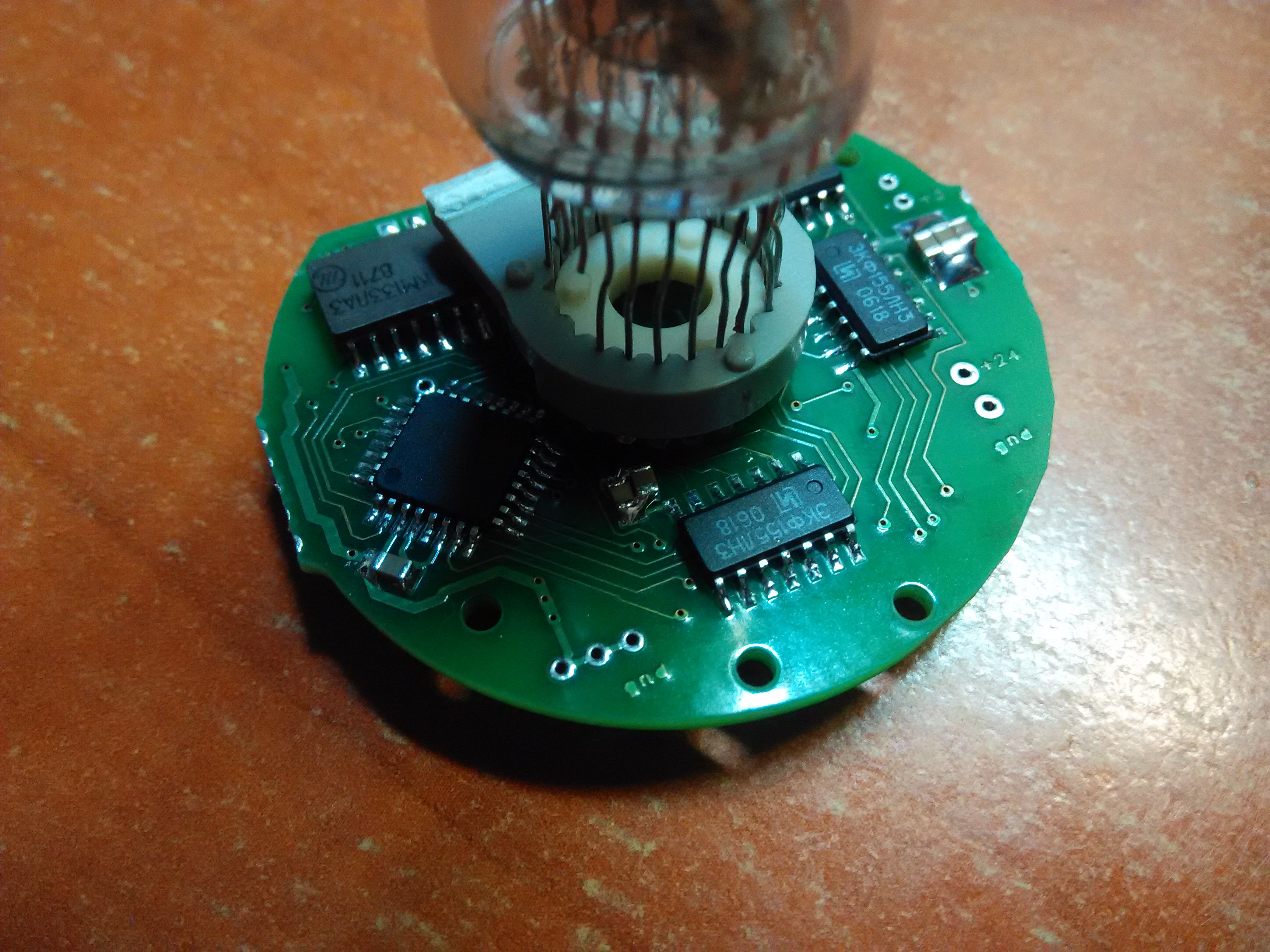

за основу взята "польская" схема. завелось почти сразу
особенности схемы
1) питание +24в и готовый степдаун 3r33s (24в -> 5в)
2) в качестве драйверов/ключей 155лн3. импортозамещение :D . свеженькие из белоруссии
3) пытался сделать питание накала переменкой, но пока грабли. сдул 133ла3, запитал постоянкой. позже переделаю.
большие фотки недопаянной платы
http://www.adslclub.ru/upload/img/2015- ... 064957.jpg
http://www.adslclub.ru/upload/img/2015- ... 857247.jpg
