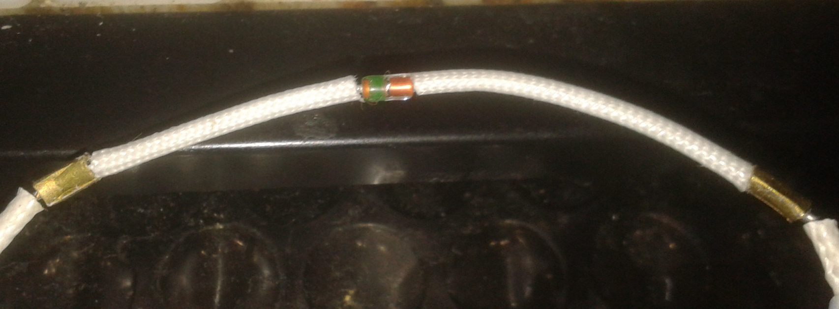

общем-то имеется Polaris 0509AD. Год отслужила и просится на дембель :kill:
При последней готовке (компот сварить решил) нифига не захотела кипятить воду. обычно 30-40 минут и пошли бульки. а тут за час градусов до 80 нагрела и всё. За год под тенон скопилось не много жиров и всякой гадости. Думал мож из-за этого датчик барахлит. Разобрал - промыл - прочистил - просушил. Включаю - на кнопки не реагирует, только подогрев можно запустить.
Погуглив форумы решил глянуть термодатчик. На прозвон не реагирует, в режиме "диод" сопротивление так же не рисует. Кстати если датчик отсоединить - подогрев можно запусти, а кнопки не реагируют.
Собственно вопрос - как проверить датчик или как определить его тип ? в сервис центрах отказываются подсказать, просят притащить всю... а там цена ремонта как у новой. Ну а для заказа надо знать название 8) помогите, пожалста.
что-то не разобрался как "вложения" работают. поэтому вот http://img.radiokot.ru/files/111552/ta8lgqird.jpg

NTC термистор MF58-104, тема http://monitor.net.ru/forum/polaris-ppc ... 58782.html
цветомаркировка разная.

Подкинуть простой резистор на 100к, проверить включение ТЭНа?
