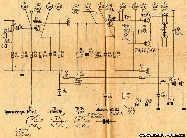

Здравствуйте господа и дамы. Подскажите аналоги транзисторов выпуска СССР.
Сам искал, но запутался.
Транзисторы: МП41А, ГТ42Е, П214А
Сам нарыскал немного инфы.
МП41А - http://alltransistors.com/ru/transistor ... stor=41834
Сами аналоги - http://alltransistors.com/ru/crsearch.p ... e=50&caps=
ГТ402Б - http://rudatasheet.ru/transistors/gt402/
http://tranzistor.biz/tranzistor.php?tranzistor=36170
Аналоги больше - http://alltransistors.com/crsearch.php? ... e=60&caps=
П214А - http://rudatasheet.ru/transistors/p214/
И насчет парочки диодов (Стабилитронов) 7ГЕ2А-К, аналоги так и не смог найти.
Схема и как таковая плата прилагается в картинках.
(228.69 КБ) 1311 скачиваний
(67.6 КБ) 1590 скачиваний

Транзисторы германиевые , аналог не найдёш.

Сообщение AL.EX »
Вам для чего нужно ?
Просто чтобы схема заработала или для аутентичной реставрации мегафона ?
Если второе - только такие же
Если первое - любой подходящий аналог

Сообщение AL.EX »
Для примера :
П214А => КТ837, КТ818
МП41А => КТ361, КТ3107
7ГЕ2А-К => КС113, КС119, а так как там по схеме их две штуки, то можно любым стабилитроном на ~3 вольта
Вот с ГТ402Б посложнее будет, прямых аналогов не помню.
Обычно их заменяли на те же 41-е и 214-е
Попробуй заменить на КТ814 (кроме буквы Г)

Сообщение 6ф1 »
ГТ402 - КТ681, ГТ404 - КТ680. А вместо ГТ403 идет любой из КТ837.

Сообщение Максим_В »
Вы что несете? ГТ402 самый близкий из кремния КТ502 или близкие импортные аналоги с током коллектора 400-500ма. , подойдёт и 2N5401 ! Советники блин. П201/217 с большим натягом КТ835/837 . Но учитывайте что кремний открывается при большем смещении !

Максим_В писал(а):Вы что несете? ГТ402 самый близкий из кремния КТ502
Попробуйте как нибудь это сами попробовать,... заменить.
И полюбоваться на результат. :tea:
Так что :
Советники блин
И к вам относится. :)))
А вы смотрите не токма максимальный ток а и смещение и схему. В драйверах умзч они стоят до (35 вольт питания (:/-16-18) ,вполне допустимо и 502/503 . При 12волтах и в качестве выходников пойдут.
&502/503 по частотным свойствам самые близкие 402/403 ,пихать высокочастотные транзисторы не думая нонсенс

Сообщение AL.EX »
Потому и написал пост, что горят они там...
Это из практики.
И сами 402-е горячие там обычно.
Радиаторы на них решили поставить не просто так (в более поздних версиях)
ЗЫ, частота в данном случае вообще побоку.
ЗЫ2 и ещё - ставить что-то с приличным усилением, в данную точку, категорически НЕ рекомендуется.
В Мелодиях заменитель германий на вч транзисторы.я посмотрю!Свист гарантирован если коррекцию и подстройка режима не сделать!

Сообщение AL.EX »
"Мелодии" то тут причём ?
Ещё скажите что звук при замене германия на кремний испортится. :))) (шучу)
А настройка новых режимов обязательна в ЛЮБОМ случае.
И даже в случае аналогичной замены,... разброс однако :dont_know: (а у 402/404 он вообще дикий)
Для информации :
Эта гадысть, имеет фамилию 5ПЭМ-1
Частотные характеристики фактически никакие (400...1000 Гц)
Про нелинейные искажения можно даже не упоминать.
Дохнет на раз-два
Качество монтажа - китай нервно курит в сторонке
А в процессе его "использования", отваливается практически всё. :roll:

Почитал советы..... Блин... :shock:
Да в этой схеме- http://radiokot.ru/forum/download/file.php?id=238882 вообще можно всё, что угодно, примерно подходящее по мощности и по структуре (PNP)- поставить- в первый каскад- КТ361, или, лучше КТ3107, вместо ГТ402- КТ814 или КТ816, а на выход - КТ816 или КТ818, вот только надо будет режимы транзисторов подбирать. 7ГЕ2АК это СТАБИСТОР на 1,5 вольта, поставите ЛЮБОЙ стабилитрон на 3.3 вольта - на 5 вольт- вы же меняете германиевые транзисторы на кремниевые- пусть напряжение будет побольше.
Можно и NPN транзисторы поставить, только тогда надо будет совсем капитально всё переделывать..
:dont_know: :dont_know: По- моему так.. Во всяком случае, я бы так попробовал переделать..
Хотя, по большому счёту, выкинул бы всю эту схему, и поставил бы туда что- нибудь из "автомобильных" TDA- шек и пред на ОУ..

Сообщение Kaimaan »
насчет МП41А подыскал в инете 2SB120, 2SB37, 2SB61, 2N2428
по П214А -- 2N2659, AD438, AD457, 2N2665
насчет остальных пока 0

Сообщение karmalex »
ГТ402 и ГТ 404 будучи телемастером просто заменял на КТ 814 и КТ 815.
Аналоги иностранные КТ 814 и КТ 815 - просто задайте этот вопрос в интернете.
Их море, выберете по вкусу и (или) по кошельку.
