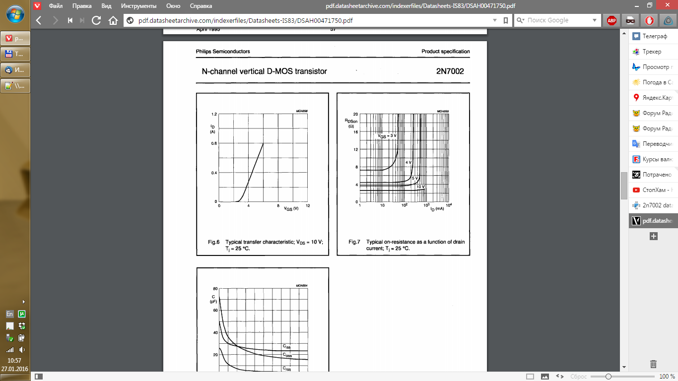

Вы обычные ИНки использовать будете? Тогда лучше возьмите 2n7002 - 60В и 100мА, что для катодов наверно любых ГРИ будет досаточно. Уровень открывания - не выше 2В. А с 30В у 3402 у Вас наверняка засветка будет.

Волосатый писал(а):Вы обычные ИНки использовать будете? Тогда лучше возьмите 2n7002 - 60В и 100мА, что для катодов наверно любых ГРИ будет досаточно. Уровень открывания - не выше 2В. А с 30В у 3402 у Вас наверняка засветка будет.
Да, ИН-2 в основном. Затарился остатками их в нашем радиомагазине, сам еще не понял, то ли глупость совершил, то ли нет :)) И теперь хочется сделать плату как можно меньше :) По поводу 2N7002 я уже спрашивал - будут ли гарантированно открываться от 3.3В - сказали, что гарантированно нет. Да и в даташите Rdson нормируется минимум при Vgs = 4.5В А вот насчет засветки... Сейчас открыл "100 схем с индикаторами", действительно, в описании схемы на низковольтных ключах сказано, что будет подсветка, раньше когда смотрел, что-то не обратил внимания :( И питание у STM8AL3136 3.3В, если STM8S003 можно было 5В, тут уже нет :( Но уж больно мне STM8AL3136 понравился тем, что у него в животе RTC есть. Ладно, хрен с ним, с этими мосфетами, куплю конечно все равно, больно цена вкусная, я их в ВЛИ часы ставить буду. А здесь сделаю на старых добрых MMBTA42. Придется конечно базовые резисторы воткнуть, но наверное это меньшее зло в плане площади платы (а в плане денег - точно :) ) в сравнении с тем, чтобы DS3231 к STM8S подцеплять.

Charon писал(а):Да и в даташите Rdson нормируется минимум при Vgs = 4.5В
Может, это от производителя зависит. Вот скриншот филипсов, в таблице указано Vgs 3В.
Нам надо всего 2,5мА, поэтому напряжение затвора может быть ниже.
Я такие использую повсеместно, порог у них 1.6-2В. В одном проекте такой транзистор трудится в качестве стабилитрона (затвор в делителе) в схеме управления ГРИ с ULN2003.
