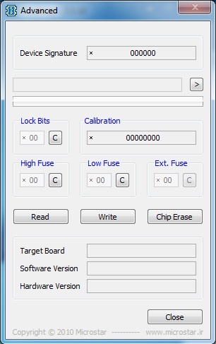

WiseLord, скажите пожалуйста, хочу прошить МК через программатор USB ASP v2.0 с помощю утилиты SinaProg (GUI для Avrdude). Если я правильно понял, фюзы должны быть такие Low = 0x3F, High = 0xC1. Но в программе есть еще Lock Bits и Ext. Fuse. Их оставлять по умолчанию?
