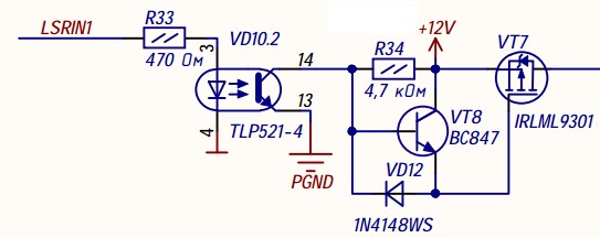

Вот отрисовал пока схематик... посмотрите.
Постарался полностью вынести за оптроны силовую часть, надеюсь не столкнусь с наводками.
Добавил на перспективу драйвер шаговика для X и второй лазер.
Половину деталей смело можно не ставить, но пока оставлю как есть.
Выбор компонентов был из принципа "что лежит в ящике дома". Кое-что устаревшее...
Если явные ляпы кто увидит, просьба сообщить.
Schematic Prints.pdf [56.93 KiB]

Коммутатор лазера лично у меня вызывает вопросы.
1) Открываясь, оптрон фактически коротит на землю +12в (через открытый vt8 и диод). Возникает кратковременное (суб-микросекундное) протекание тока величиной 0.5-1А по этой цепи. Сжечь оно ничего не сожжет, но вот короткую помеху в цепи +12в организует.
2) Не очень хорошей идеей выглядит и коммутатор (мосфет) на входе стабилизатора тока (LM317). В моменты включения/выключения поведение LM317 видится непредсказуемым.
2016-01-31_140721.jpg [23.58 KiB]
Спасибо, теперь и сам вижу... Уберу я этот верхний ключ.
Вот мне не понятно, зачем там LM317?
Напряжение 12 В стабилизировано? Вроде да. Тогда зачем стабилизатор, если достаточно обычного резистора?
 Заголовок сообщения: Re: Лазер для засветки фоторезиста - идея для реализации.
СообщениеДобавлено: Вс янв 31, 2016 18:48:08
Рейтинг сообщений: 14
Зарегистрирован: Вс май 23, 2010 11:54:59
Сообщений: 69
Я исходил из того, что при нагреве лазерного диода изменяются его параметры.
С ростом температуры при напряжении константе, ток через диод будет возрастать, что в итоге может вывести его из строя.
Необходимо либо стабилизировать температуру, что не сильно возможно, либо стабилизировать ток.
Из минусов этого решения падение мощности при повышении температуры и токе константе...
В моем случае при стабилизации тока 110мА через пять минут работы напряжение на диоде падает с 5.6 вольт до 5.2 вольта.
Хотя, можно пойти и с другой стороны. Подобрать резистор который при максимальном разогреве диода не даст превышение тока.
В общем, пока сделаю так для опытов, дальше посмотрю.
