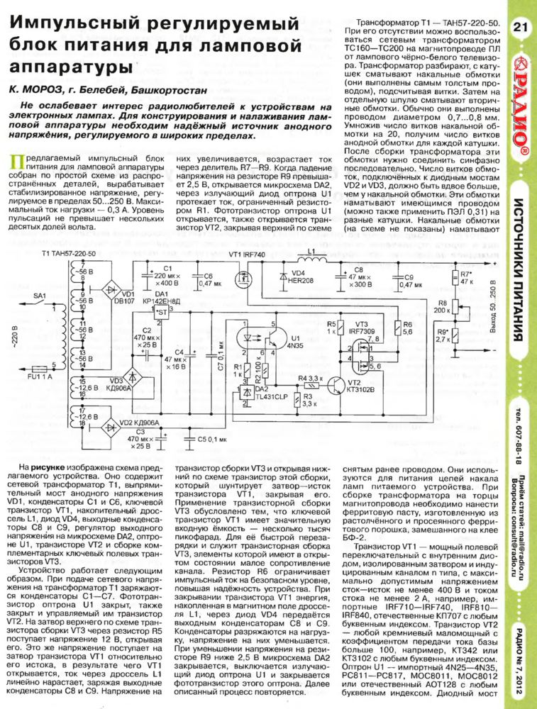

Вот, в "Радио" № 7 за 2012 г. нашлась схема высоковольтного БП, правда, нет ограничения тока.
22.jpg [72.5 KiB]
21.jpg [224.14 KiB]

Собрал таки я БП по этой схеме:
с минимальными изменениями, но пока не могу запустить. Может, кто занимался такими, что проверить во вторую очередь? В первую уже проверил - наличие высокого напряжения, +/-15, +5 опорного - всё есть. При выкручивании регуляторов тока и напряжения в крайнее положение светодиоды загораются - т.е., ОУ исправен, видимо. Но на выходе 0,3-0,5В всего и регулирующие транзисторы не греются.

проверять напряжения на каскоде, вероятно постоянно открыты оба транзистора. от полученных данных и плясать.
