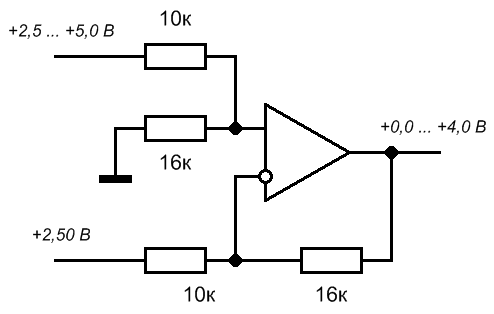

Приведение напряжений
Сообщение Davydov »
Ребят, не знаю, в правильной ли теме публикую вопрос, так что прошу меня заранее простить.
Задача: Есть датчик, с которого, в зависимости от получаемых им значений, снимается напряжение в диапазоне от 2.50 до 5.00 Вольт.
Необходимо привести выходные напряжения к диапазону от 0 до 4.00 Вольт. По какой схеме можно это реализовать?

ОУ по "полной" схеме включения. Вычесть из входного сигнала 2.5 вольта (опорное на TL431, поданное на вход "-"), всё усилить в 1.6 раза. Если частота сигнала не превышает несколько килогерц, всё можно сделать на LM258(358)

Slabovik писал(а): всё можно сделать на LM258(358)
Лучше с выходом Rail-to-Rail, иначе может некорректно обработать около-нулевую область. AD8541, например. Или использовать двуполярное питание LM358.
