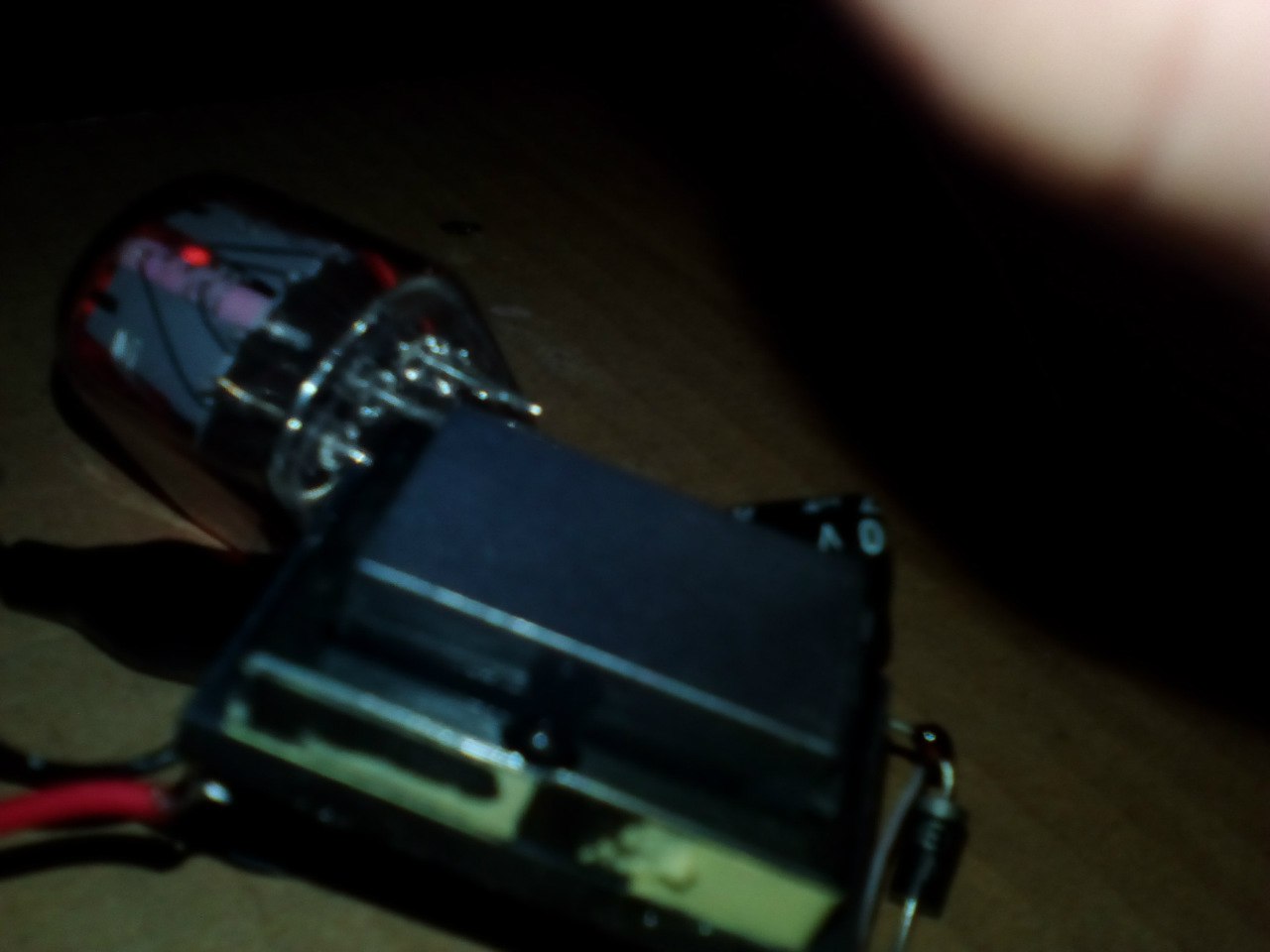

Прочитав последние 10-ть страниц решил внести свой не большой вклад в пользу 5 вольтового питания и скидал схемку из того что было . Вот уже день работы прототипа полет нормальный правда хавает 0.3А. Трансформатор с инвертора монитора кажется бенкью.
Zs5teHttPLU.jpg [76.81 KiB]
I4yJeLhf6A0.jpg [200.03 KiB]
преобр с 5 вольт.GIF [14.67 KiB]

Если телепатически предположить лучший случай, т.е. 180В и 2мА на лампе (повышаем делимое) и допустить просадку до 4В (занижаем делитель), то 180*2 / 4*300 == 0,3. 30% это совсем плохо :(
