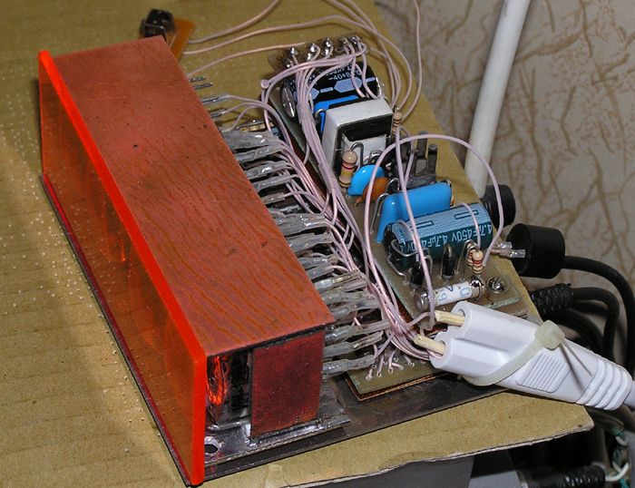

СообщениеДобавлено: Ср дек 27, 2006 21:42:57
Хех.... случайно тему увидел))) эт помешательство какое то ;)
еще год назад обдумывал идею на счет этого агрегата
.... тока недавно индикаторы достал - схему сварганил недели 2 назад
тока без динамической индикации - на постоянном токе вроде эти индикаторы дольше живут... хотя все относительно ;)
7 корпусов вышло: микроконтроллер, 2 сдвиговых регистра, 4 ИД1
точность хода подстраивается +/-200ед (ед=0,006 сек в сутки)
питание - импульсник на TNY264P
вот. хоть похвалиться)))
Передок.JPG [60.8 KiB]
Верх.JPG [75.67 KiB]
СообщениеДобавлено: Чт дек 28, 2006 00:08:57
Рейтинг сообщений: 17
Зарегистрирован: Вс дек 17, 2006 00:23:16
Сообщений: 83
Mikl, а схемку что же не выложили? Любопытно ведь.
На фотографии умилил сетевой кабель на спичках, но при этом прикреплен стяжкой и предохранитель рядом :))
А вообще классно. Я сегодня в ЧипДипе деталье покупал на схему, которую нарисовал Rokl, завтра пойду на Митинском докупать остальную комплектуху... Руки чешутся собрать :)
СообщениеДобавлено: Чт дек 28, 2006 00:39:46
схемы нету - все в голове.... там все элементарно: c МК на сдвиг.регистры, с них на дешифраторы
плюсом c МК - 3 ключика для двух "точек" и динамика
МК - AT89C2051
сдвиг.регистры - 74РС164
питание - повторюсь, на TNY264P по схеме с этого сайта c домоткой второй вых обмотки: +5v +200v
про наработку - все в архиве - печатка для Layout, да прошивка hex8 с исходниками
.... если кто вздумает повторять: платки "сыроваты" - делал под свои детали с кучей перемычек .... не судите строго;)
в прошивке возможны глюки..... первый полноценный код САМ написал .... хотя все работает
из функций: коррекция (+/-1,2 сек в сутки с точностью 0,006сек), будильник, дата - число с месяцем..... управление - как на простейших наручных часах тремя кнопками
..... а про сетевой на спичках :)) все в процессе - корпус делаю.... как будит готов - спички уберу ;)
вот. )))
All.ZIP [134.86 KiB]
