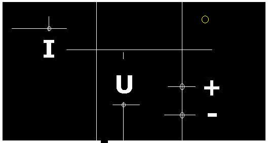

лицевая панель(можно распечатывать, прикладывать к БП и намечать дырки) + подключение вольт амперметра
