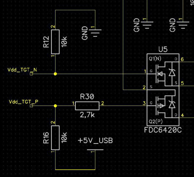

Во-первых, по прежнему не ставит перемычки в виде SMD компонентов. Их надо вводить в схему. А это и неудобно, и сильно портит внешний вид схемы.

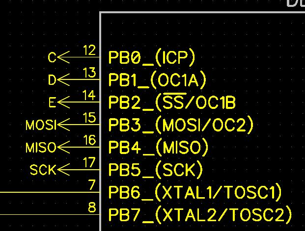

Во-вторых, я очень люблю рисовать схемы, используя соединения в сеть без показа самой линии. Так вот у одиночного вывода все красиво. Автоматом рисуется маленькая стрелочка с именем сети (это например удобно у выводов микроконтроллера делать).
А есть участки схем, где есть подсоединенные дискретные элементы и там эта куча стрелок только мешает восприятию. Приходится объединять эти сети вручную с одним именем, потом я дорисовываю линию связи, и включаю показ имени сети. Неудобно конечно да и долго.
А должно? Я, например, автороутер использую как костыль, чем он и является. SMD-перемычки можно и руками поставить, прямо на плате, не трогая саму схему.
