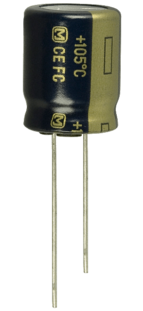

Есть ли разница как подключать электролитический кондёр в схеме - длинной или короткой ножкой к положит. потенциалу? И почему все говорят что электролитам после выпайки из старой техники прямая дорога в мусор?
Дайте мне в лапы мультиметр и я его сломаю
Re: Мелкие вопросы по теории
Так же, как у светодиода.Есть ли разница как подключать электролитический кондёр в схеме - длинной или короткой ножкой к положит. потенциалу?
Подключайте только длинной, на короткой будет минус, о чем свидетельствует полоска на корпусе, со стороны короткой ножки...
Не знаю, по-моему лучше проверить прибором, если емкость в пределах допустимого, то зачем его выкидывать? Ну, и на глаз можно предварительно оценить, если корпус в порядке, то тогда меряйте емкость, если нет, то можно в утиль...И почему все говорят что электролитам после выпайки из старой техники прямая дорога в мусор?
