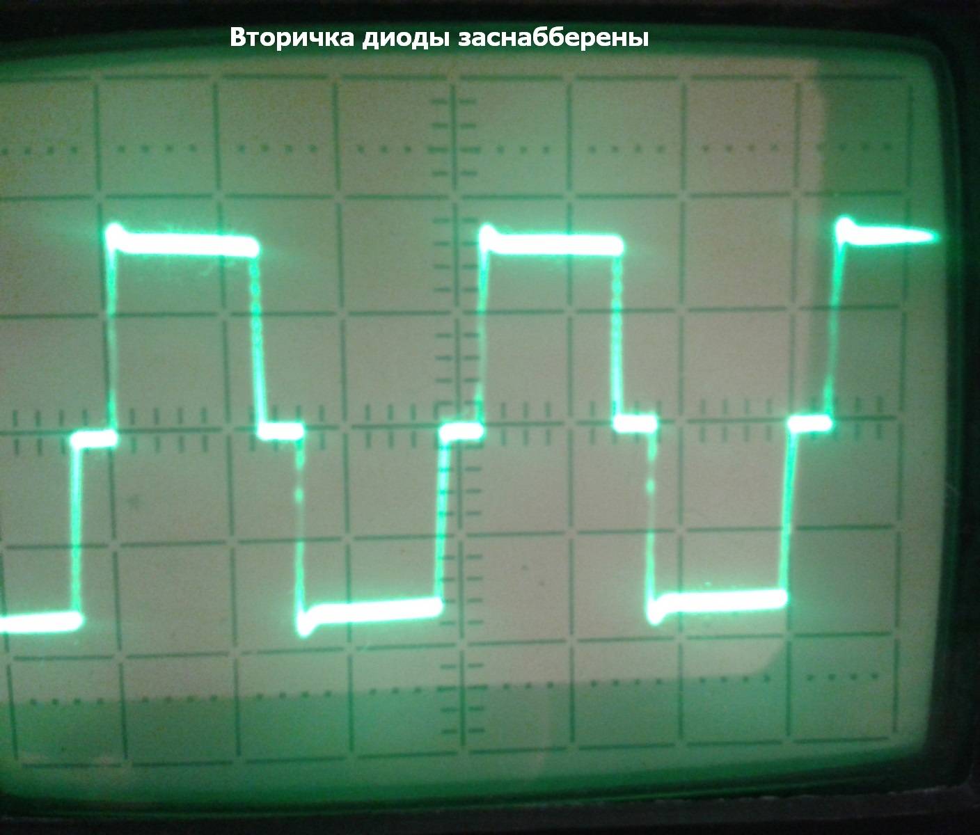

Вот мои осциллограммы
- Вложения
- (140.25 КБ) 1254 скачивания
- (138.13 КБ) 1370 скачиваний
- (111.15 КБ) 924 скачивания
- (109.43 КБ) 1289 скачиваний
- (114.92 КБ) 1337 скачиваний
с этой схемы 1800 Ватт не получишь никогда. полумост делается максимум на 1000 Ватт.
более 1000 Ватт - делается полный мост.
все осциллограммы правильные.

могу только предположить, что у тебя на EI33 трансформатор получился гораздо хуже, чем у меня на кольце.

По вашей ссылке посмотрел фото вашей осциллограммы,но вот в чём загвоздка :ваши осциллограммы сняты с нагрузкой во вторичке 3А,а при такой нагрузке у меня выбросы в 2 раза меньше.Я провёл эксперимент:установил регулятором тока по первичке около 50 Ватт и подавал на вторичку разную нагрузку 15 вольт и 3,2А-выброс не большой,6 Вольт 8 А - выброс почти в 3 раза больше,а ваты то те же.Вот и вывод ,что выбросы зависят не от мощности снимаемые с трансформатора,а от тока во вторичной цепи.Что вы мне скажете по этому поводу?

да, выбросы зависят от величины тока, а не от мощности.
выброс создается индуктивностью рассеяния. и чем больше первичный ток, тем больше энергии запасает индуктивность рассеяния.
по дросселю.

И зачем меня всё время тыкают мордой в коэф. трансформации.Я описал конкретный эксперимент и дал понять,что я легко могу собрать этот блок питания на 200,300 Ватт но на высоком вторичном напряжении,то есть на маленьком ампераже вторичной цепи.При даже не большой мощности в 140 Ватт на 12 Вольтах и 12 Амперах во вторичке ,у меня выбросы (на трансе первички)зашкаливают(нужно ставить конкретные по мощности резисторы в снабберах),как по этой схеме можно будет собрать что-то мощное?Старичок сказал что может быть у меня транс хреново намотан - заменил на заводской :выбросы уменьшились всего на 20%.Значит при ,тех же выбросах, на заводском трансе можно будет снять Ватт 170,а как же больше?
А в каких единицах измеряется ток?New_cat писал(а):поподробней и в каких единицах это выражается(вольтах,амперах,витках,попугаях)?
В каких единицах мотают обмотки?
Ток в амперах, обмотки в витках.
- Сообщения: 260
- Зарегистрирован: Вт май 17, 2016 21:15:43
Да... Вижу конкретного ответа,без подколок, мне здесь не дадут(или не знают).
Создаётся впечатление ,что в этой схеме есть подводные камни о которых не принято говорить вслух!
