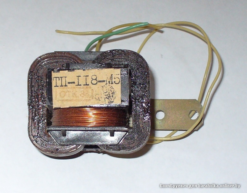

Есть трансформатор ТП-118-М5, 220В, вторичка, предположительно 12В. (примерно 400 витков). Может кто-то подскажет намоточные данные?
От радиоприемника РП 245 Океан.

Эта экспериментально-практическая технология мне известна, конечно. Мне хотелось бы узнать сколько витков на первичке и каким проводом намотана. Я перемотать его задумал. Может есть информация именно по этому трансу ТП118-м5. Иначе придется мерить железо и считать.

olegue писал(а): Иначе придется мерить железо и считать.
И где вы для расчёта возьмёте данные, такие как плотность тока и индукцию конкретно этого железа?
У вас есть вторичная обмотка размотав её вы узнаете все нужные параметры для перемотки, количество витков на вольт и плотность тока.
Не какая другая методика расчёта не даст эти параметры с такой точностью.

Вона в Минске мужик трансформаторы форцует http://baraholka.onliner.by/viewtopic.php?t=16086900 в том числе и этот
мож не продал еще, так пришлет и перематывать не надо.
Правда я не знаю 25000 зайцев ихних это много или мало? :))) :))) :)))
А если по делу то 400витков вторички на 12В в самый раз для такого пызерного трансика, первички там несколько тыс. тонюсеньким проводом с огроменным омическим сопротивлением :facepalm: . Рассчитать его не угадаешь т.к. это омическое сопротивление учитывать надо и сосчитать убьешься, с первого раза не выйдет. В свое время я покупал такие в чипе-дипе малюсенькие 220/12В, стоят они копейки купить и не мучиться :tea:
Мотать такой транс проводом 0,05мм это МАЗОХИЗЬМА!
