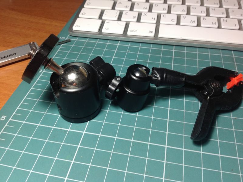

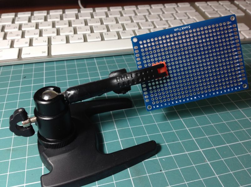

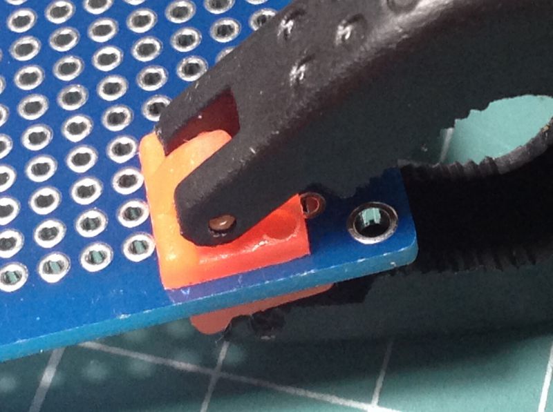

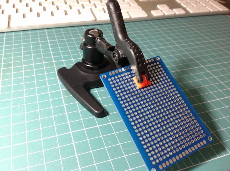

Вот таким нехитрым способом можно организовать удобную третью руку для работы с платами. Компоненты взяты для идеи это: подставка для вспышки, кронштейн шаровый для нее же, струбцина маленькая. Все это доступно сами знаете где. При желании найдете.
Вообще то я хочу на базе этой идеи сделать тяжелую подставку, а это собрал как концепт, чтобы проверить удобно ли с ней будет работать. В принципе удобно, но нужно чуток выше и рычаг длиннее. Такая подставка позволяет зафиксировать плату практически в любом положении, вплоть до переворота, при чем это делается очень быстро...

Можно попробовать сделать самодельную стойку нужной высоты, а к ней вертикально прикрепить ваш держатель (как к стенке например).

0. Такие станинки из под "вспышки" доступны не всем - у нас я таких не видел. Цена непонятна.
1. Маленький шарик зажимает неустойчиво. Для хорошего зажима на зажимающем винте нужен рычаг побольше.
2. Губки на струбцинке довольно широкие и зажимать плату будет сложнее по мере наполнения её элементами и тяжестью. Для грубых работ сойдёт, но для тонких необходимо другое решение.
3. Лично я решил проблему тисками от Стенли по цене 25 Е. Не скажу что удовлетворён тисками полностью, но львиную долю проблем они позволяют решить. Удобство так себе - жёстки в работе.
4. Тему поддерживаю, нужен творческий подход и главное - удобный недорогой инструмент\приспособление.
5. Вариант автора будет юлозить по столу, необходимы по крайней мере резинки и достаточная тяжесть станины. В моём варианте с тисками, они требуют места закрепления, что мешает массивностью и тягомотной установкой\съёмом.
6. Иногда требуется подпаять два конца кабеля или плату к проводам, вообщем необходим режим с двумя такими манипуляторами\тисками с одной и с другой стороны.
7. Идеальное решение - это две роботизированные руки\манипулятора слева и справа рабочего места. :) Нет предела совершенству.

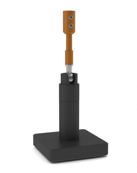

я же написал, то что я показываю - всего лишь концепт (принцип работы, примерный вид). В финале будет совсем другая стойка, выполненная из черного металла. Увесистая и мобильная, на силиконовых ножках. Расчетный вес стойки около 400 грамм.
Тиски же, эта конкретно модель, стоят в районе 40 баксов (в нашем строительном маркете). Шаровый кронштейн для вспышки на али стоит полтора бакса. Его фиксация довольно сильная, удерживает вспышку вместе с софтбоксом и не шевельнется. Струбцины (маленькие и довольно цепкие), там же 6 шт стоят около 2х баксов... Я не знаю кому недоступен алиекспресс... Стойки для вспышек - 5 баксов за шесть штук (но мне они в принципе сюда не нужны)...
Далее дело техники, тут уже кто как захочет так и делает остальное. Я заказываю детали на заводе...
В финале будет так:
Также хочу опробовать сюда же поставить вспомогательные крокодилы на гибких трубках, которые я уже ранее реализовал на другой третьей руке.
Подробности здесь: http://radiokot.ru/forum/viewtopic.php?f=3&t=120066
ПЫСЫ: я же не продаю это изделие, я показываю как я делаю его для себя. И прежде чем заказывать стойку, я попробовал на концепте, удобно ли с ним мне будет работать, оказалось удобно. Это же устройство не для того чтоб сверлить/пилить/клепать платы, - а паять на них :) А паяю я не разогретым топором ;)

arelav писал(а):Также хочу опробовать сюда же поставить вспомогательные крокодилы на гибких трх, которые я уже ранее реализовал на другой третьей руке.
мне конкретно такие гибкие штуки показались неудобными - довольно мягкие. Лучше крокодилы к коленчатым каналам СОЖ присобачить, они жестче держат форму.
можно еще китайскую стойку для индикатора заюзать - стоит сравнительно вменяемых денег, достаточно удобный механизм - один винт посередине фиксирует все три шарнира, из которых два - шаровые.

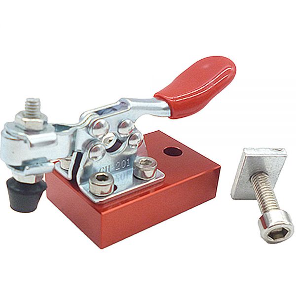

ха-ха... пролистывая алиекспресс в поисках струбцин для проекта (как альтернатива), набрел на оригинальные зажимы... Просто идеальная фиксация, если чуток модифицироать, а именно: просверлить отверстие на другом зажиме крокодила и винт закрутить через него, он будет служить усилителем зажима, а не ослаблять фиксацию как используется сейчас.
Прямое назначение этих крокодилов совсем другое... :)

arelav писал(а):просверлить отверстие на другом зажиме крокодила и винт закрутить через него, он будет служить усилителем зажима, а не ослаблять фиксацию как используется сейчас.
Не советую.
Металл, из которого изготовлены зажимы, очень тонкий и гнётся пальцами. Жесткость пружины удается сдерживать только за счет формы губок. Дополнительные отверстия ослабят губки и зажим попросту сомнётся.
Недавно затавокался восстанавливать клемму на заряднике автомобильной АКБ, сделанной по такой же технологии.
Тема интересная, с нетерпением жду продолжения.

Николай_С писал(а):...Не советую...
Да то я так ... как идея... Можно и те струбцины, что я уже выбрал по такому принципу модифицировать, добавив винт.
А вообще, я еще вот такие искал (маленькие), чтоб можно было на координатном столе фиксировать что либо мелкое...
Но там на тему clamp в поиске чего только не встретишь ;)

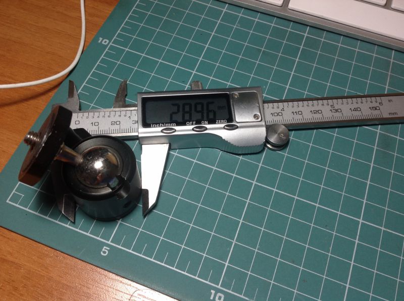

У меня такая есть, она большая очень. Можно оценить какая ширина самой прищепки по фото того шарового кронштейна (нет просто сейчас под рукой самой прищепки, чтобы показать).
Еще эта прищепка плату захватит только кончиком, и соответственно будет шататься. Прищепка рассчитана на крепление к столу. А у струбцины поворотные (адаптирующиеся к плоскости) губки. По большому счету мой выбор вполне меня устроит, также можно еще сильнее пружину поставить. Ну и еще бы прорезинить чем-то сами губки не помешало бы. Как вариант можно использовать самоклейку на вспененной резине.
