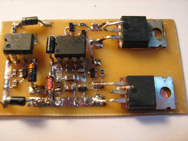

если бы мне сейчас понадобилось запитать шуруповерт от сети то я бы сделал так.
- Вложения
- (58.12 КБ) 830 скачиваний
- (32.85 КБ) 981 скачивание
Re: Альтернативное питание шуруповёрта.
а вот как оно выглядит на практике

Оживлю тему...
Сделал питание шурика 14в из электронного трансформатора на 150вт. Работает уже 3 месяца у знакомого в мебельном цеху. Полет нормально.
В ЭТ переделал ОС по напряжению, поставил терморезистор и 100мкф х 450в на входе, перемотал вторичку, на выходе диод из комп. БП на 20а, дроссель из материнки и емкость 470мкфх25в. Все это вместилось в корпус от аккума.
Шурик рукой не остановить. БП стартует всегда стабильно, ток выдает больше 10А. На КЗ блок не проверял, но пишут, что ЭТ выдерживает кратковременные КЗ. И чтобы получить КЗ нужно перемычкой специально закоротить выводы, надеюсь это никто делать не будет.
Все переделки описаны в сети, работа заняла пару вечеров. Если интересно-могу подробно расписать.

gkym в морду тому кто ТАКОЕ ПИШИТно пишут, что ЭТ выдерживает кратковременные КЗ.
защиты от кз в дещевых почти никогда нет
защита от КЗ есть в некоторых Брендах о чем есть надпись на корпусе там цепочка из щунта в эмитере ключика и тиристора который коротит цепь запуска! при КЗ автогенерация сраваетс-
а тирик блокирует запус снова если защиты нет все сгорит-в принципе можно доработать любой ЭТ даже бюджетный нор с ключами слабее 13007 это бессмыслено....они все равно вылетают...
