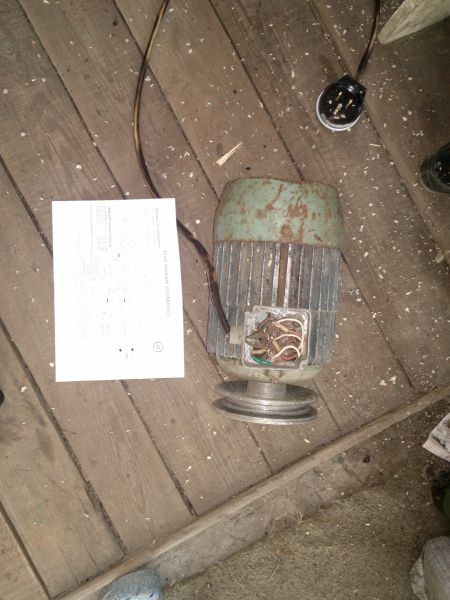

Внутрь частотника засасывается деревянная пыль. Скорее всего она отсырела и пробило. Потому что вечером большая влажность. Залью лаком после ремонта
Вот движки. Ржавый на котором пилил. Крашеный 2,2 кВт- буду пробовать ставить.
