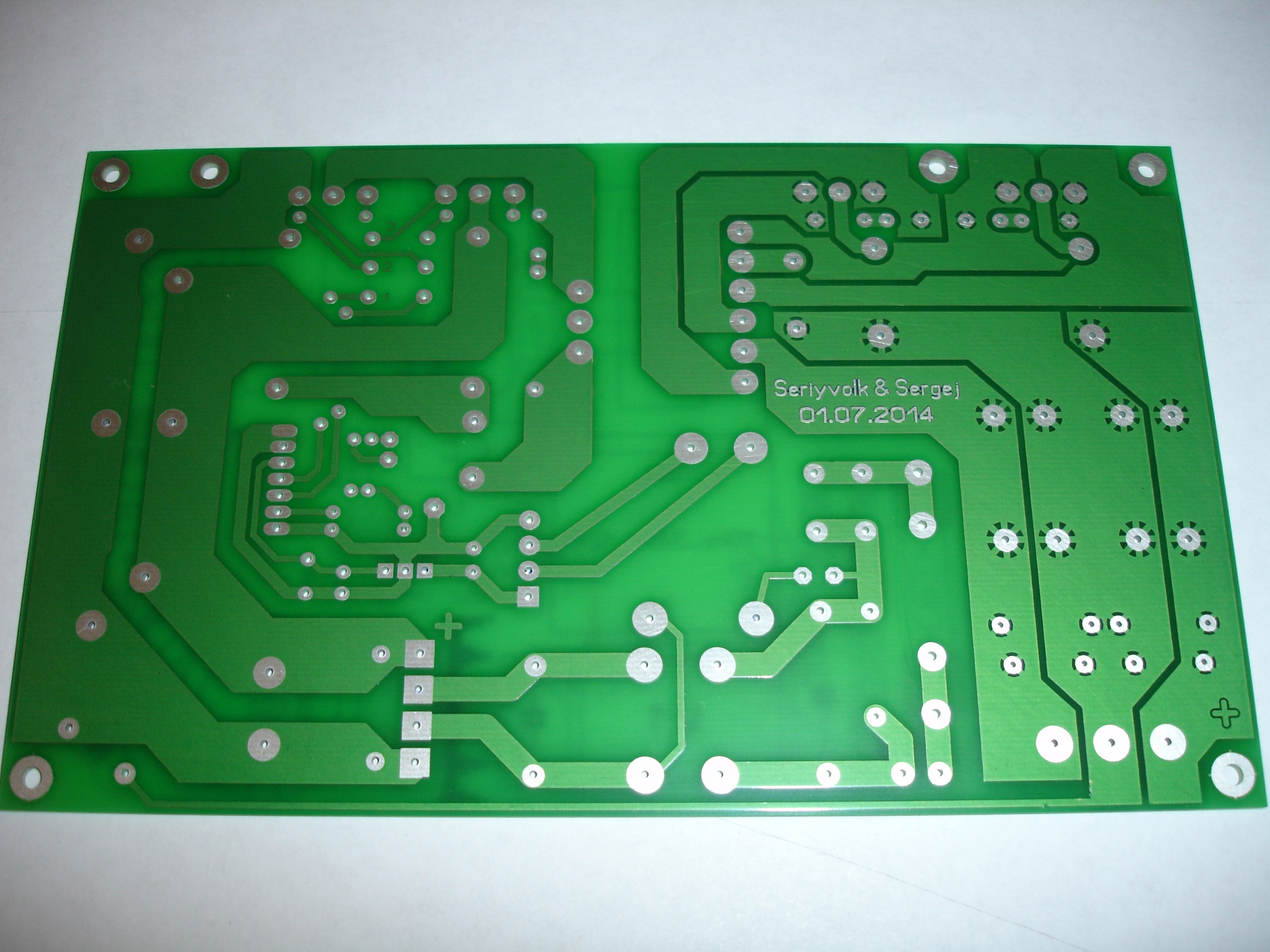

У меня вопрос наверно к Серому волку, так как печатаю по его способу. то есть обратную сторону платы прицеливаю по тому же реперу, а печатаю от правого.
Не могу понять почему у меня не совпадает маркировка на другой стороне платы. Со стороны дорожек все совпадает, а верхний слой уходит на 1мм. Что же я делаю не так?

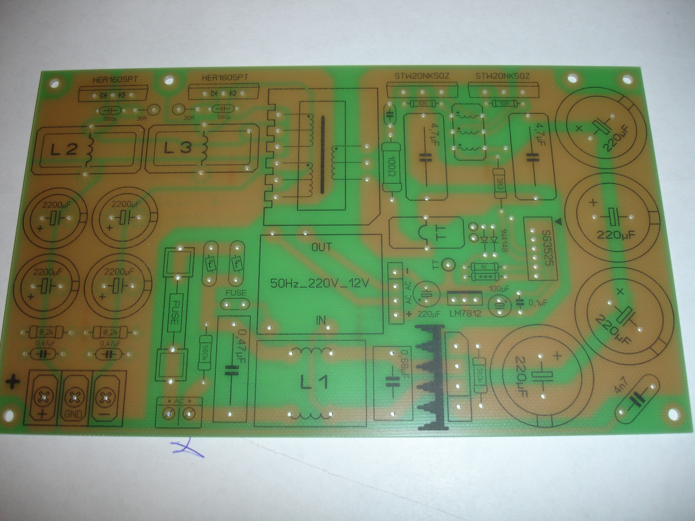

Сергеj мне не совсем понятно как ты вообще делаешь. Почему реперы у тебя отдельно от слоев? Почему одни реперы 1.51 мм, а другие 0.51. Я обычно собираю так что бы в печатаемом слое уже были реперы. Проблем с совмещением слоев ни разу не вылезало, не важно к какому ты привязываешься, к левому или правому. Как ты вообще эти гербера в программу грузишь? Порядок действий. К примеру прилагаю набор файлов для блока питания твоей с Волком разработки. И фото этой платы в реале. Медь и маска снизу, шелк сверху, реперы в углах диаметром 0.82 мм. 3 слоя без контура. Так как контур тут нафиг не нужен, если только как ориентир для последующей обрезки. Но у меня ЧПУ, поэтому я его не делаю.

mial писал(а):Сергеj Почему реперы у тебя отдельно от слоев? Почему одни реперы 1.51 мм, а другие 0.51.
Наверно смещение картинки на 1 мм из за моих циферок 1,51 и 0,51.
Сначала загружаю реперные отверстия, потом добавляю маску, потом контур платы для обрезки.

Сергеj попробуй все таки репера одного диаметра. Потом создавай слой сразу с репером. Если в спринте работаешь, то в 6 есть возможность загрузки гербера. Возьми создай по углам платы переходные нужного тебе внешнего диаметра. Удали всю плату кроме этих переходных, потом выгрузи их в гербер к примеру как слой ТОР. Потом подгрузи этот гербер в нужные слои платы. На выходе будешь иметь гербера слоев уже с репером. Потом как ни крути, всегда будет все точно.

Сергеj, как сказал mial, реперы должны быть на всех слоях. Отдельно их грузить - это неправильно. Я тебе скину плату, на которой нарисовано так, чтоб при выводе в гербер всех слоёв на них всех были реперы. Обрати внимание, что если ты ставишь при выводе гербера припуск маски 0.1 мм, то диаметр реперного отверстия слоя маски увеличивается при выводе на 0.2 мм.

Seriyvolk писал(а):Сергеj, как сказал mial, реперы должны быть на всех слоях. Отдельно их грузить - это неправильно.
Спасибо Серый. конечно я сделаю по твоему совету, это даже удобнее чем экспортировать реперы отдельным гербером.
А вот с припуском маски, не въеду хоть убей. Какая разница какой припуск 0,1мм или 0,5мм? так же как без разницы и диаметр реперов. на совмещение слоев это не влияет. Лазер же начинает печатать не от края реперов, а от его центра.
