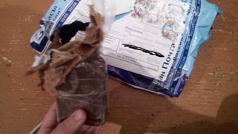

Заказ получил. лудит отлично :))
вот только пролилось. не знаю сколько. но вся бумага была пропитана к сожалению..
может работники почты играли в футбол? :evil:
Это флакон на 250 мл., и, судя по фото, вытекло порядка 20-30 мл. или около того.
Они просто не следят что куда кладут. :( Ваша бандероль под какой-то тяжелый груз, похоже, попала. Или на неё что-то тяжелое сверху прилетело. В общем, результат один - то, что вытекло, давлением выперло, так как, если бы флакон был негерметичен, за такой дальний путь вытекло бы существенно больше (если не всё), а я бы огрёб от почты претензию. А так, сами эти флаконы очень надёжны, проверены десятками посылок. Но, если почта что-то может сломать, рано или поздно она это сделает.
Извините за неудобства, я в личку написал вариант решения.
