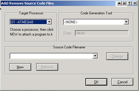

TEHb писал(а):
Source - Add/Remove Source Files - выбрать AVRASM2 в Code Generation Tools. Если такого нет, то добавить в Source - Define Code Generation Tools:
Все правильно, все именно так и выставил - не помогает.
Сообщения об ошибках - те же.
"Хитрость" в том, что компилировать-то и не надо - есть HEX. Сгенерированный AVR Studio. И даже - прошитый, и работающий в железе (делал без "Протеуса" ).
На всякий случай, прямо сейчас перекомпилировал - ошибок нет.
Хотя, надо отметить, что и ASM-файл лежит в той же (общей) папке, указываю и его. В настройках. Согласно рекомендациям. Увы, не помогает.
Проект прилагаю.

Обновил модели и немного переделал проект, пришлось сохранить его в версии 7.6. Работает, потом безвозвратно засыпает (сразу после SLEEP). - можно поставить симуляцию на паузу, всё будет видно в дизассемблере.
Надо было просто убрать исходник, раз ISIS не должен его компилировать.

Но ведь я удалял ASM (как файл, физически) из "подопытной" папки. Не помогало. Т.е. - удалить надо В НАСТРОЙКАХ, верно?
Где? В "Исходниках" - чисто. См. вложение.
Версия - 7.5SP3
И взаправду работает - спасибо большое, сейчас буду разбираться (попробую воспроизвести то же самое, в плане переделки).
Однако, вопрос в силе - просто УБРАТЬ исходник - мне лично ничего не дало (см. предыдущий мой постинг), где это в настройках сделать?
Версия 7.5SP3

А если нажать на "стрелку" в строке выбора Source Code Filename? Выбрать его и нажать Remove.
СообщениеДобавлено: Пт сен 11, 2009 18:25:08
Зарегистрирован: Вт май 08, 2007 02:17:25
Сообщений: 25
Откуда: Sumy
Гениально!
Помогло...
Чудны дела твои, господи. Как-то вроде не совсем логично - ведь если не отображается, вроде как - зачем же удалять? То, что не отображается?
Фуух...
Короче - СПАСИБУШКИ!
