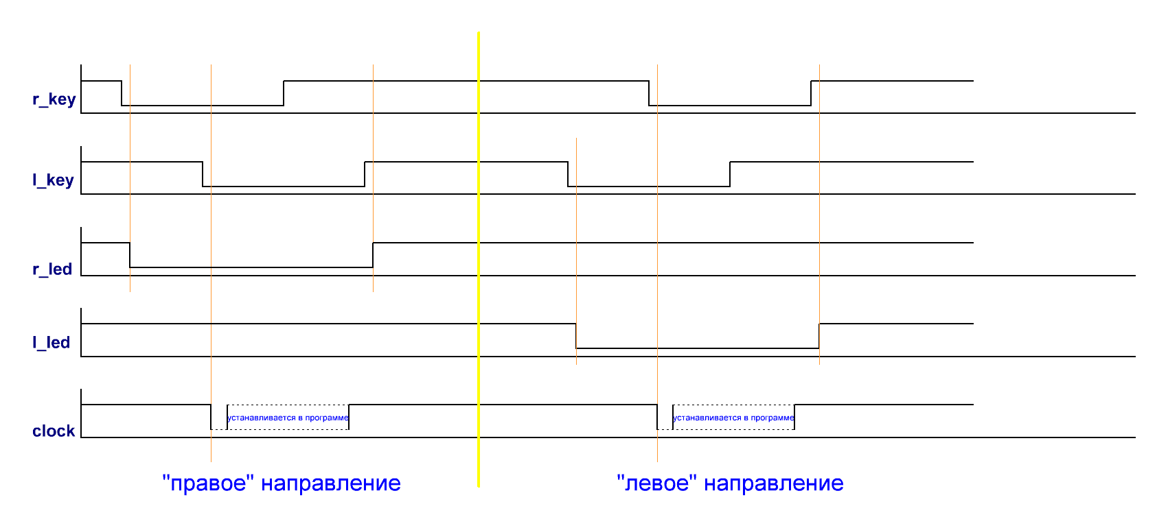

Несколько слов о примененном в вышеприведенных постах предобработчике электромеханического энкодера (проект p508enk) алгоритме.
В связи с возможными изменениями угловой скорости ротора, замыкающего контактные группы от типовой программной обработки антидребезга с фиксированной длительностью задержки опроса линии датчика решено было отказаться.
Вместо этого применен позиционно-привязанный вычисляемый условный переход на ячейку, содержащую вектор перехода на последующий участок программы.
Занудно...
Может графическая картинка пояснее будет...
http://img.radiokot.ru/files/20529/10olmil01x.GIF
Сама программа состоит из стартовой точки и двух ветвей согласно возможному направлению перемещения ротора. В каждой из ветвей последовательно обрабатываются несколько позиций таким образом, чтобы в каждой точке обработки из возможных 4-х состояний входных линий корректными являлись только три. Четвертое состояние при нормально работающих контактных группах является логически невозможным (аварийный статус).
Таким образом предусматривается возможность движения вала как в прямом , так и в обратном направлении из любой позиции в любой из двух ветвей программы. Причем при многократном "ерзании" от стартового для текущего направления (01 или 10 но не до 11!) в рабочее 00 тактовый импульс генерируется только один раз.
Для увеличения быстродействия решено отказаться от применения флагов кроме флажка запрета повторной генерации тактового импульса. Хотя такой подход и породил две независимые ветви для каждого из направлений перемещения вала.
Дополнительно используется участок ожидания нейтрально-исходного положения вала (оба контакта пассивны) для обработки в момент подачи питания и в случае обнаружения сбоя контактной группы (с возможным пропуском одного и/или нескольких позиций перемещения вала). Необходимость такого дополнения вызвана результатом макетных испытаний первого варианта программы ( с блокировкой по обнаружении ошибки) — при некоторых «стечениях обстоятельств» пакеты от индуктивного выброса в соединительных проводах в момент коммутации контактов имеют весьма значительную длительность. При дополнении защитного фрагмента сбои исключаются... НО... автоматически могут быть пропущены от одного до нескольких последовательно идущих импульсов положения ротора.
В принципе... для «рукояток — крутилок» такой пропуск не есть проблема.
На выходе будем наблюдать пульсирующий сигнал направления с присутствующим внутри него счетным импульсом. Ежли чисто теоретически — без учета антидребезга - диаграммы сигналов на выводах предобработчика будут вышлядеть таким образом:
http://img.radiokot.ru/files/20529/10olkrmhx0.GIF

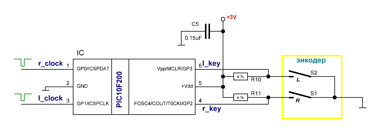

Таки в pic10f200 прожка влезла...
Правда с некоторым отличием - вместо сигналов направления выведены два тактовых сигнала - отдельно для R и для L приращений.
http://img.radiokot.ru/files/20529/10ta62hpig.GIF
p200_enk.rar
(36.33 КБ) 341 скачивание
собственно макетку для проверки не делал - посикоку вывод сброса в прожке переназначается - а мои железяки потом назад ту "козявку" не возвернут...
В то же время интерес вида "а будет ли работать?" в железе привел к соответствующей модификации схемки и прожки для pic12f508 (или для разового баловства pic12c508)

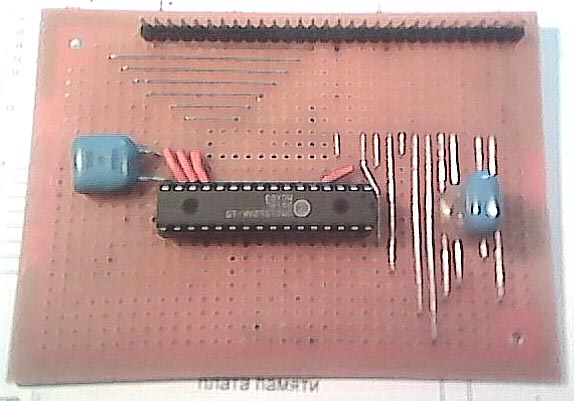

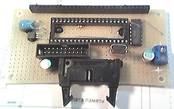

Сообщения: 15625
Откуда: ДОНЕЦК
Сообщение BOB51 »
Вот и первая версия "паутины" сплелась...
Для удобства разделил платку на два автономных кусочка - собственно МК и память с буфером адреса.
Начальная идея запаять шлейф с позиции ЖАБЫ ЗЕЛЕНОЙ перешла в разъём...
http://img.radiokot.ru/files/20529/17kiakfs6n.jpg
http://img.radiokot.ru/files/20529/17kiakxghg.jpg
http://img.radiokot.ru/files/20529/17kialgk7v.jpg
http://img.radiokot.ru/files/20529/17kiam1fk2.jpg
http://img.radiokot.ru/files/20529/17kian8crd.jpg
разводка платки с ОЗУ сделана для совмещения с установкой ПЗУ с прошивками без изменения позиций данных/адресов (самая неоптимальная).
До первичного тестирования остались следующие гложущие вопросы:
1. разъёмное соединение ВПП/ВПД с процессором (в отношении долговременной надежности);
2. необходимость установки блоков подтягивающих резисторов на Р0 и Р2 (для случая с подключением ULN2803 обязательны);
3. будет ли ВПД стабильно работать при частоте тактирования в 12МГц (реальный кварц в 11,0592 тоже "не подарочек");
Ответы на это должен дать тест на сборке из следующих кубиков:
http://img.radiokot.ru/files/20529/17kigllxlm.GIF
Удаляюсь для сочинительства прожек теста...
